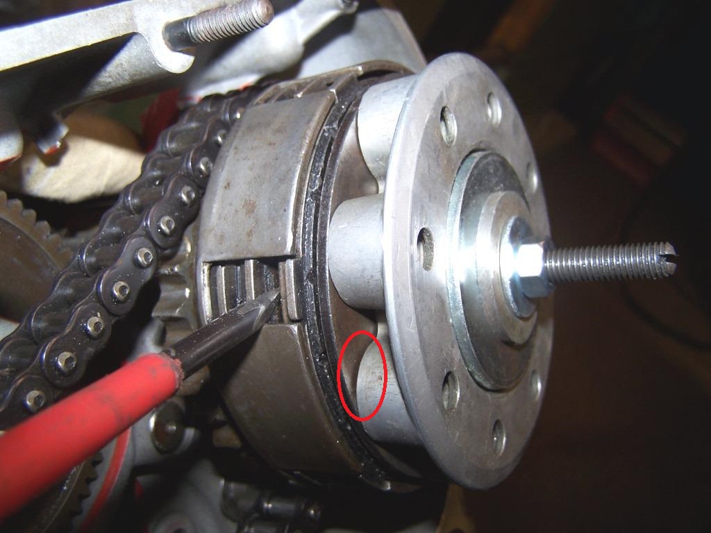

Hier aber trotzdem mein Vorschlag ohne Demontage:
Eine runde Metallscheibe ca. 50 mm Außendurchm., die sich am Rand des KULU-Innenteils
abstützt und noch ein paar Scheiben als Distanz (Gewindeende am KULU-Stift).
Mit einer Mutter M8 (Gegenhalten mit Schraubenzieher am KULU-Stift) kannst Du jetzt
die Endlamelle gegen die Federn ziehen bis die Aufnahmen beinahe anliegen (rot eingekreist) :wink:
Mit dem Schraubenzieher kannst du dann die einzelnen Lamellen voneinander lösen
und immerwieder etwas Öl dazwischenlaufen lassen.
Wenn alle Lamellen gelöst sind, muss sich der Federteller mit Innenteil und den Innenlamellen (Stahl)
gegen den KULU-Korb mit den Außenlamellen (Beläge) von Hand verdrehen lassen.
(Getriebe auf Leerlauf !)
Somit verteilt sich auch das eingebrachte Öl auf den Lamellen :wink:

erst mal vielen Dank für deine rasche Antwort.
Das mit den U-Scheiben hat prima geklappt, wie von dir beschrieben. :D
Die Lamellen waren gar nicht verklebt, vielleicht hatten sich diese bei meinem letzten Versuch, wie vormals beschrieben , gelöst.
Die Lamellen sind auch ölig , ich denke vom laufenden Motor während des Versuchs, die Kupplung los zu bekommen.
