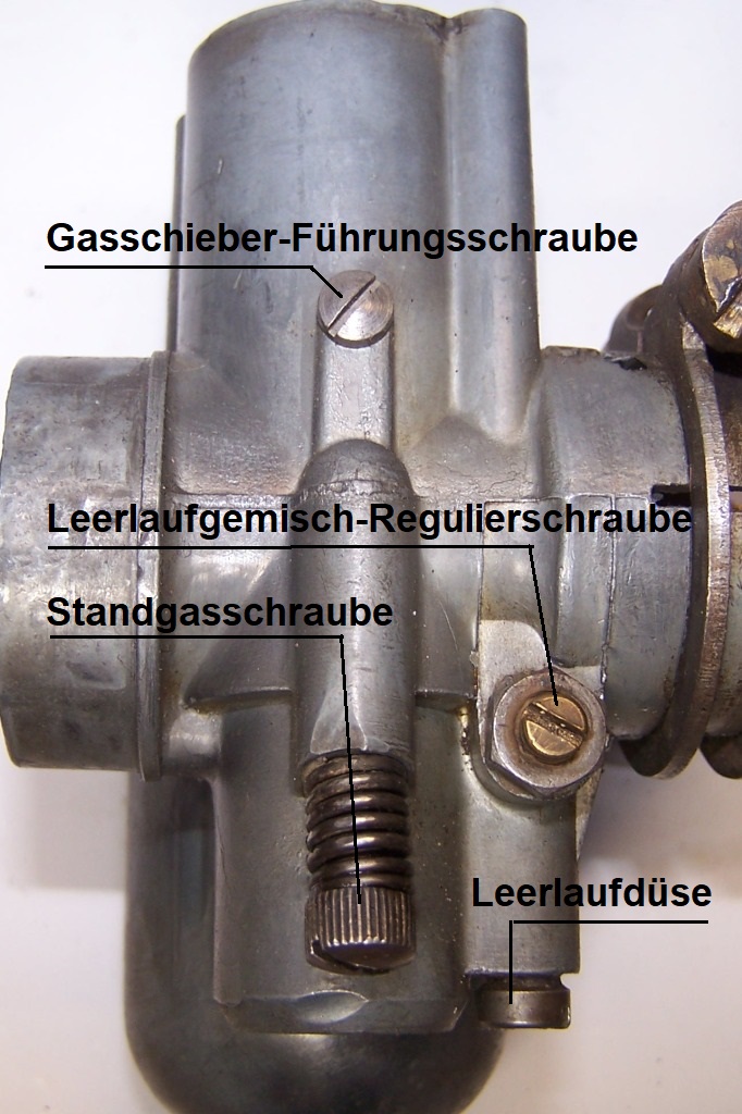

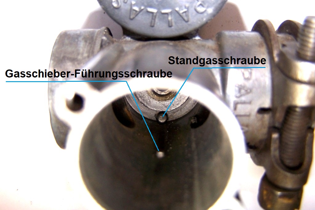

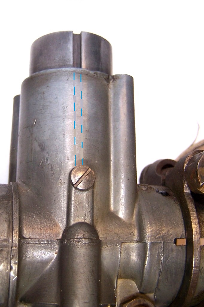

Am Pallas-Vergaser befindet sich über der Standgasschraube ein Schraubenkopf der zur
Führungsschraube für den Gasschieber gehört Im Schacht des Gasschiebers muss diese Führungsschraube weit genug vorstehen, damit sich der
Schieber keinesfalls verdrehen kann ! Etwas seitliches Spiel ist konstruktionsbedingt .
Die Unterseite des Gasschiebers ist stufenförmig ausgebildet:
Auf der Motorseite schließt er in unterster Stellung komplett ab, auf der Luftfilterseite
bleibt immer ein Spalt von ca. 3 mm.

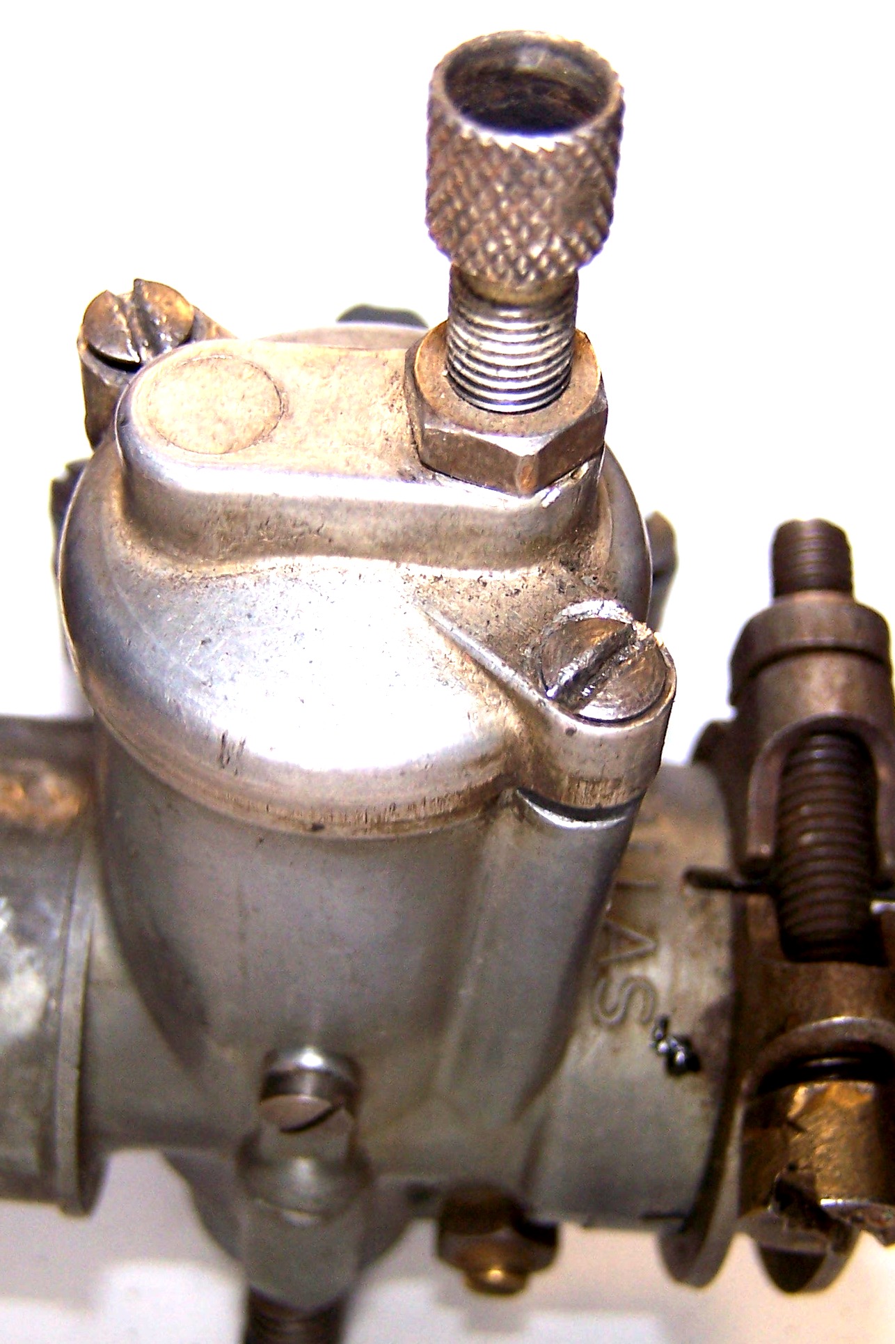

Beim Aufsetzen des Deckels auf die Position der Einstellschraube des Gaszuges achten;
Senkrecht vom Gasschieber durch die Feder und durch den Deckel !
Deckelschrauben nicht überdrehen In dieser Einstellschraube muss die Gaszughülle am Ende der Einstellarbeiten ca. 1 mm
Höhenspiel aufweisen. Der Schieber darf bei Leerlaufdrehzahl nicht am Gaszug hängen,
sondern muss auf der Standgasschraube aufsitzen.

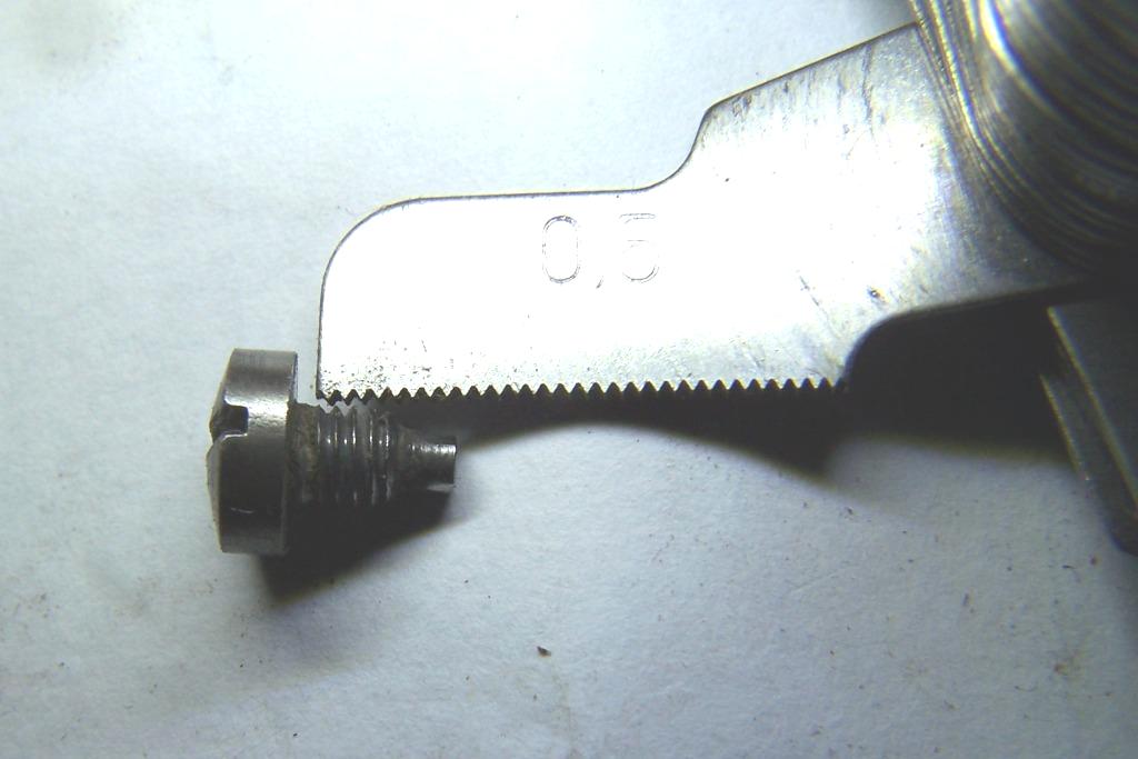

Und so schaut diese Schraube aus:
Sie hat ein metrisches Normalgewinde M3 x 0,5
