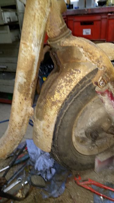

habe mir letzte woche ein a2 gekauft von 1964 mit viel rost
aber jetzt krieg ich vorne das rad nicht raus
ich weiss nicht ob man die achse heraus hohlen kan aber der ist bombe fest drin
vielleigt einer der mir ein par hinweise geben kan wie das geht :D

danke ich habe die schlitze nicht gesehen :oops: habe alle muttern runter
