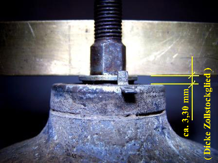

Moin Bernd,
Deine Nabe ist ganz schön vernarbt.
Da hab' ich wohl Anatomie im Kopf gehabt.
...aber Spaß beiseite und wieder zur Arbeit.
Genauso wie auf Deinem Foto sollte es aussehen.

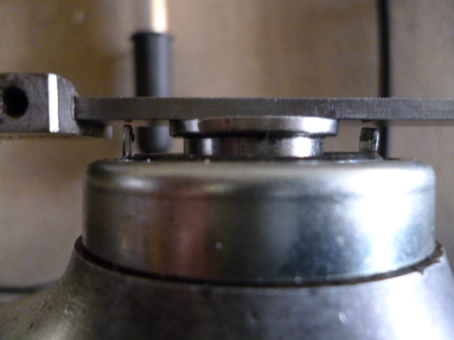

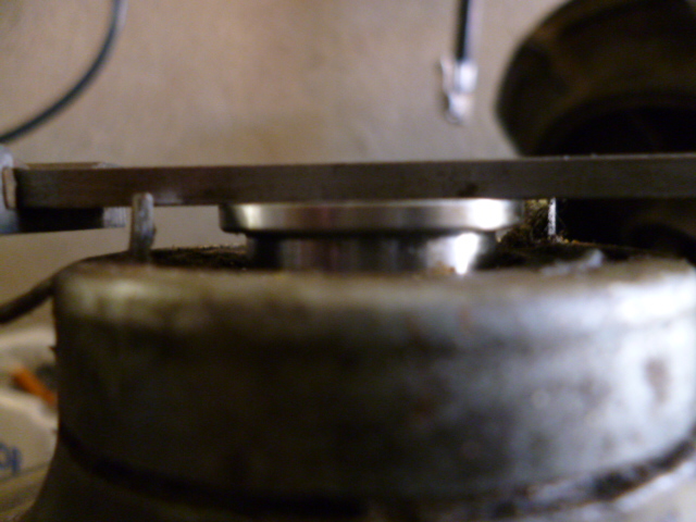

Das obere Bild zeigt A0, Tachomitnehmer liegt an Nabe an, Festlager ist fixiert. Tachoantrieb steht zu weit ab. Nasen greifen nur mit der Spitze.
Das untere Bild zeigt A1/A2 schon besser. Altbestand. Immer noch, für meine Begriffe, zu schwacher "Naseneingriff" in den Tachoantrieb.
Beide Bilder mit der gleichen Buchse !
Dazu fällt mir erstmal nix weiter ein, werde weiter messen.
Gruß aus der Rollerei
