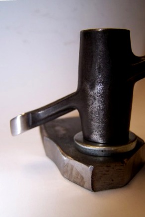

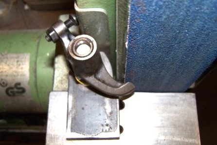

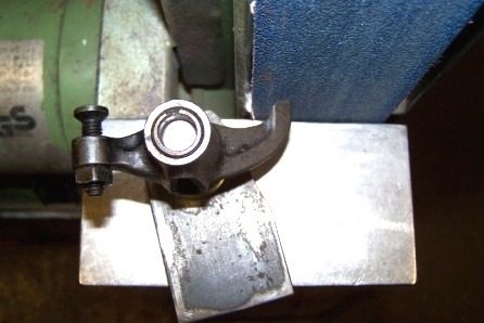

zum Nachschleifen der Gleitflächen am Kipphebel habe ich mir ein Werkzeug gefertigt, auf dem
der Kipphebel ganau lotrecht zur Platte steht.
(In eine kleine Platte als "Gleiter" eine Kipphebelachse eingepasst)
An meiner Bandschleifmaschine ist genau im rechten Winkel zur Schleiffläche eine Platte befestigt.
Auf dieser kann ich mit dem Schleifwerkzeug entlang gleiten und auch den Kiphebel dabei auf der
Achse drehen.
Den Radius der Gleitfläche entnehme ich der vorherigen Form und schleife am feinen Band immer
in kleinen Schritten bis keine Vertiefungen mehr vorhanden sind.
Nach dem Entfernen des seitlichen Grates wird dann die Gleitfläche mit einer Satiniermaschine
in Drehrichtung des Kipphebels nochmals ganz fein überschliffen und die Kanten leicht gebrochen.
An nachgeschliffenen Schlepphebeln (eben, für 103 A-0) wurde die Härte gemessen und kein Unterschied
zur Original-Gleitfläche festgestellt !
Da es sich bei den Kipphebeln vermutlich um den gleichen Feinguss-Werkstoff handelt, wird es sich hier
genau so verhalten !
