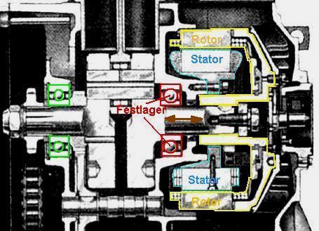

Servus Daniel,
Der "Stator" ist fest (statisch) mit dem Kurbelgehäuse verbunden, wobei der "Rotor" mit der K.W. rotiert !
Die Kurbelwelle darf eigentlich nur das Axialspiel aufweisen, das das limaseitige C3-Lager zulässt, da dieses
als Festlager auf den K.W.-Zapfen gepresst ist und in das Kurbelgehäuse eingeschrumpft ist !
Und das wären lt. meiner Messung an einem neuen Lager ca. 0,10 mm !
Ich vermute, dass sich Dein limaseitiges K.W.-Lager im Kurbelgehäuse verschieben lässt !
Das merkst Du wenn bei Drehung der K.W. unter Druck und Zug deren Wangen am Kurbelgehäuse anstreifen !
2 mm Axialspiel (oder 1,5 mm, wie Du in Deiner P.N. schriebst) wären auch nicht gut für die Kohlebürsten !
Damit meinst Du warscheinlich das Axialspiel an der Kurbelwelle (brauner Doppelpfeil auf dem Bild)dawu1983 hat geschrieben: Meine Welle ( Stator runter nur Schraube aufgesetzt ) reagiert mit 2mm Spiel auf Druck und Zug.

Sorry, aber schaut Euch doch die Konstruktion einmal etwas genauer an.
Gegen das Axialspiel der Kurbelwelle ist ausschließlich das linke Lager zuständig,
denn dieses Lager ist rechts und links gegen axiale Verschiebung mit Sicherungsringen
in der linken Blockhälfte gesichert und dann ist die Kurbelwelle zusammen mit dem Primärritzel an dem Lager
fest verschraubt.
Wenn Du jetzt tatsächlich "nur" Axialspiel hast, hat entweder jemand einen Sicherungsring vergessen oder das Kettenrad ist lose.
