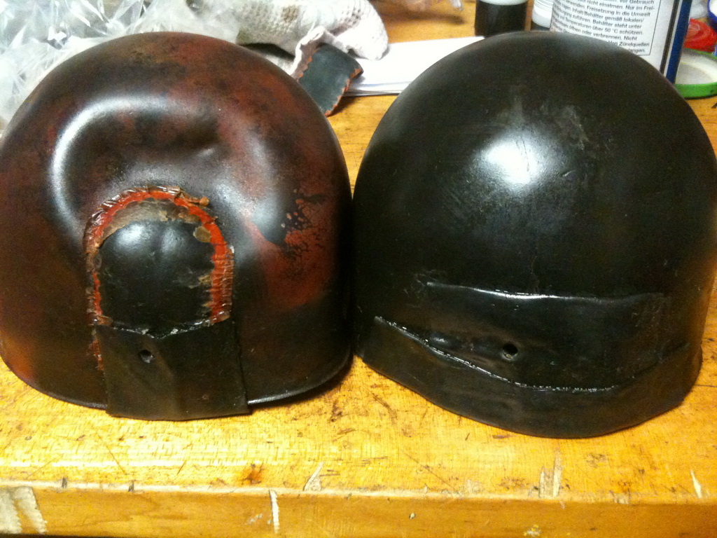

meine Schutzkappen über die Kabinescheinwerfer waren schon etwas brüchig und teilweise eingerissen.
Von Heinkelfreund Heiko habe ich ein zweites Paar erhalten, was aber auch Defekte aufwies.
Jetzt habe ich mich an die Reparatur gemacht und wollte meine Erfahrungen schildern.
Die primär versuchte und auch schon einmal voher durchgeführte Reparatur mit Vulkanisierkleber und Flicken war nicht so richtig befriedigend, da die Flicken zu starr sind und der Kleber nicht so effektiv bindet wie beim Fahrradschlauch flicken.
Ich habe jetzt einen Fahradschlauch aufgeschnitten und daraus Flicken hergestellt, welche ich mit dauerlastischem Kleber Flash Bonder von Henkel klebe.
Sieht eigentlich ganz gut aus, ist fest, die Form der Kappe bleibt erhalten, ist elastisch und bekommt keine Dellen.
