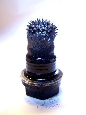

Hallo Heinkelfreunde,
im Zusammenhang mit dem letzten Ölwechsel ist das folgende Bild entstanden:
Abrieb an der Ölablassschraube
Das ist bei meinem Roller eine "normale Menge Abrieb", seit ich ihn habe. Nach 2200km (ja, ich gebe zu, das Ölwechselintervall war diesmal etwas lang; normalerweise versuche ich, nach spätestens 2000km einen Kundendienst zu machen) hat sich an der Ölablassschraube diese Menge Abrieb angesetzt. Der größere Brocken unten rechts und die gröberen Brösel unten sind übrigens kein Metall, sondern Stückchen Dichtungsmasse - also harmlos.
Ich habe den Abrieb sorgfältig zwischen Daumen und Zeigefinger zerrieben und es befanden sich keine größeren metallischen Teile darunter. Das ist ganz feiner, in Öl gelöster Staub.
Und jetzt meine Fragen an die erfahrenen Heinkler uinter Euich: ist das erschreckend viel, ist das eine normale Menge oder "nur" hart an der Grenze? Muss ich mir Sorgen mache, oder bleibt das im üblichen Rahmen?
Der Motor läuft übrigens insgesamt gut. Das Getriebe kracht manchmal ein wenig (ich fahre meine Heinkel oft etwas "schärfer" und mit den schnellen Gangwechseln hat er es nicht so), aber ansonsten habe ich keine Probleme.
Ach ja, vielleicht auch noch wichtig: die Ölablassschraube ist ziemlich neu, der Magnet also noch "jung und stark".
Danke und viele Grüße,
Re: Ölabrieb - muss ich mir Sorgen machen?
Verfasst: 17.08.2013, 08:43
von Peter Frey
Meine sieht auch so aus !!!!!!!
Peter :twisted: :twisted:

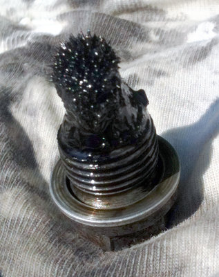

Ölabrieb - normal?
Verfasst: 17.08.2013, 10:11
von hajueeich
ich habe meine 4000er gemacht und mir genau die selbe Frage gestellt - schön, dass Du es schon erledigt hast . . .
Weil:
Bei mir sieht es ebenfalls genau so aus. Das beruhigt mich.
Aber:
Voraussichtlich ist also bei der 1.000.000Km Inspektion das Gehäuse leer, oder?
Jedenfalls war bei der letzten Zerlegung alles in gutem Zustand -
Ich schätze die Laufleistung auf über 100.000 Km - so wie der Kopf und die Pleuelbuchse aussahen.
HaJue

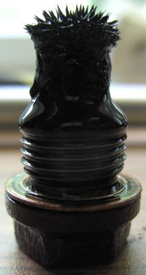

Servus BerndSt,
nach der Rückkehr aus Gersfeld war mein Motor gerade schön "warm", da las ich Deinen Bericht und
habe jetzt, nach 6.500 km Laufleistung, auch gleich das Öl abgelassen ( Motorluft-Adapter ) !
Mein "Eisenpilz" sieht auch ähnlich aus und darüber mache ich mir keine Sorgen ! :wink:
Abrieb am Magneten der Öl-Ablaßschraube

Der angesammelte Abrieb an der Ölablassschraube sah mengenmäßig genauso aus wie auf den Bildern und ist normal. Hat man diesen Filter nicht, wird der ganze Straßendreck regelmäßig in den Motor gesaugt, verdreckt das Öl und schmirgelt da rum! :(
Der Motor war innen sauber als ich mit den Versuchen anfing.
