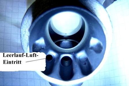

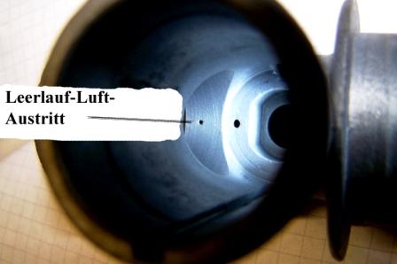

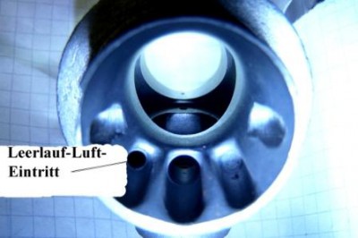

die Pallas- und Bing-Vergaser für unseren Touristen haben natürlich eine Bohrung
für die Leerlaufluft, sonst würde das ganze nicht funktionieren! :idea:
Auf den Fotos siehst Du die Eintritts- und die Austrittsöffnung.
Zur Prüfung des Durchganges verfahre ich folgendermaßen:
Leerlaufdüse ausschrauben (wegen Luftwiderstand), Stopfen wieder einschrauben.
Leerlaufluftdüse und Regulierschraube bleiben eingeschraubt.
Einen Finger in die motorseitige Öffnung des Vergasers halten und mit Pressluft (dünne Pistolenspitze)
in die Eintrittsöffnung blasen. Du mußt am Finger die ausströmende Luft an der Austrittsöffnung
spüren. :wink:
Somit ist gewährleistet, daß der Motor bei nahezu geschlossenem Gasschieber das nötige
Leerlauf-Gemisch erhält.

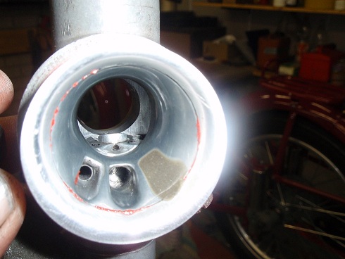

einen spezial lufteintritskanal gemacht fur den heinkel poliert und optimalisiert
Und ich habe auch alle locher die man nicht mehr braucht zu gemacht mit 2 componenten.
die lauft jetst super im teillast bereich.

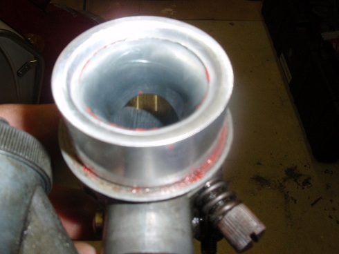

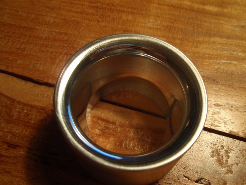

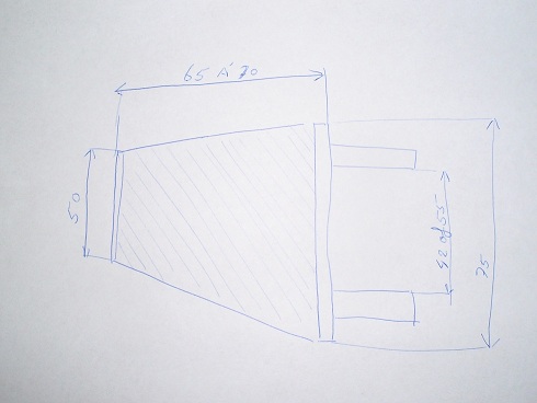

kelk 003.JPG (59.91 KiB) 9527 mal betrachtet
zusammen mit einen sportfilter atmet den heinkel viel besser wie vorher
