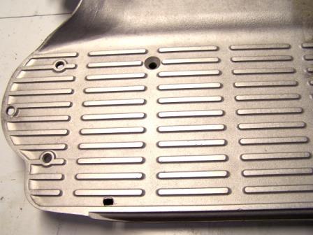

Habe mir eine neue Bodenplatte vom Club geleistet. Wollte sie normalerweise nicht lackieren. Die Oberfläche ist aber vom Strahlen sehr rau.
Habt ihr Tipps zum lackieren der neuen bzw. auch von gebrauchten Bodenplatten.
Wird der Lack beim benutzen durch den ständigen Kontakt nicht schnell abgenutzt? wie seid ihr vorgegangen.

Servus Burkhard,
i.d.R. wird Aluminium glasperlgestrahlt !
Dabei wird die Oberfläche nicht aufgerauht, sondern es bilden sich nur mikroskopisch kleine Mulden
und die Metall-Oberfläche wird "verdichtet". D.h. sie wird "kaltverfestigt".
Wenn ich nach der Überholung der Trittplatten diese glasperlstrahle, werden sie danach auch nicht lackiert !
Falls die neuen Trittplatten fälchlicherweise doch mit "Normal-Korund" gestrahlt wurden
(was ich mir nicht vorstellen kann, Wolfgang Kurz mal fragen)
sollte diese entweder lackiert oder nochmals mit Glasperlen gestrahlt werden.
Vor dem Aufbringen des Decklacks muss aber mit Alu-Grundierung, besser noch mit Epoxid-Grundierung,
vorbehandelt werden.
Um ein dekoratives Aussehen zu erzielen und dem örtlichen Lack-Abrieb vorzubeugen, kann man nach dem
Aushärten des Lacks mit einem Schwingschleifer die flachen Erhebungen auf der gesamten Platte wieder bis
auf das Metall abschleifen.
Das gilt auch für "nur" glasperlgestrahle Trittplatten

Danke für die Antwort. Die neue Platte ist mit Sicherheit nicht Glassperlen gestrahlt. Oberfläche ist sehr rau. Werde morgen mal im Club nachfragen.

Danke für eure Antworten. Laut Aussage von Wolfgang Kurz wurden die Bodenplatten nur Korund gestrahlt ausgeliefert, damit jeder sie so Behandeln kann wie er will. Ich werde meine Bodenplatten ( alte und neue) zum Glasperlenstrahlen im Nachbarort abgeben. Dann wird mein Lackierer einen für Alu geeigneten harten Klarlack aufbringen. Die Erhabenen Flächen werde ich dann wieder blank Schleifen.

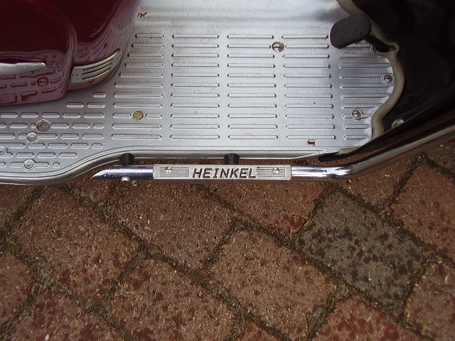

Ich habe mal eine, da sie eh gestrahlt werden mußte, pulverbeschichten lassen.( Siehe Foto) Hat kleines Geld gekostet (50 Euro )
War sehr strapazierfähig, würde ich aber nicht mehr machen lassen, sieht mir irgendwie zu künstlich aus.
