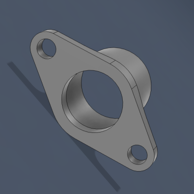

Ich könnte meine Dienste zwecks Konstruktion eines Adapterstückes anbieten und hier zur Verfügung stellen.
Mit CAD sollte das ein Leichtes werden, ebenfalls würde ich gerne Prüfen ob man den Adapter nicht sogar 3D Drucken kann.
Im Bezug auf die Temperatur müsste man schauen, welches Filament man denn nun nimmt - die Benzinbeständigkeit ist in diesem Fall kein Problem.

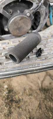

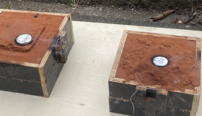

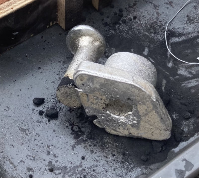

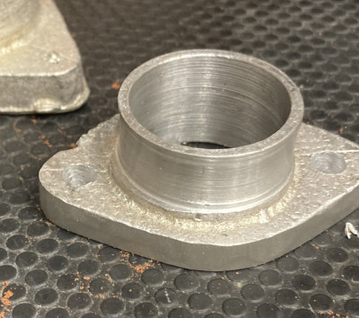

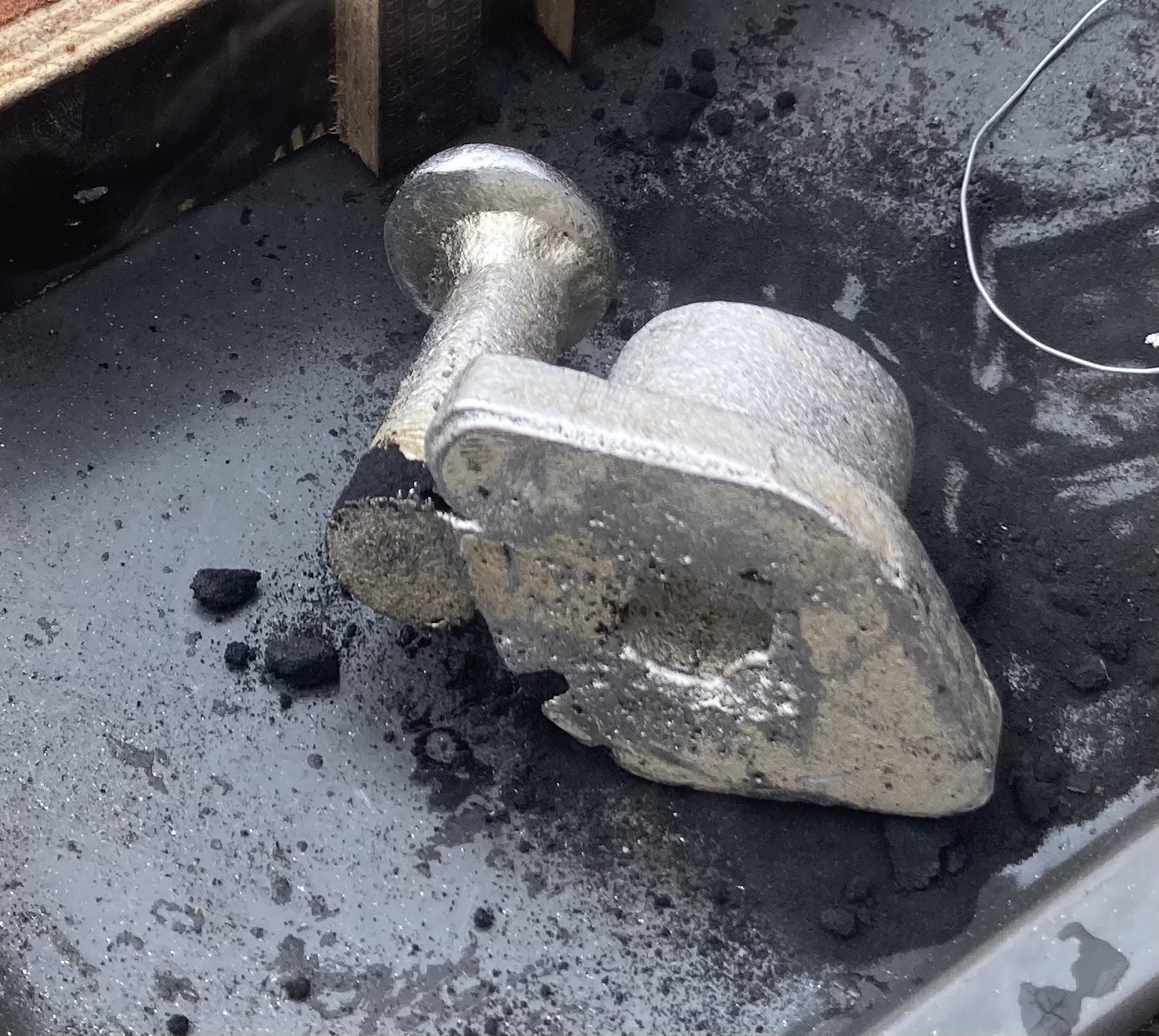

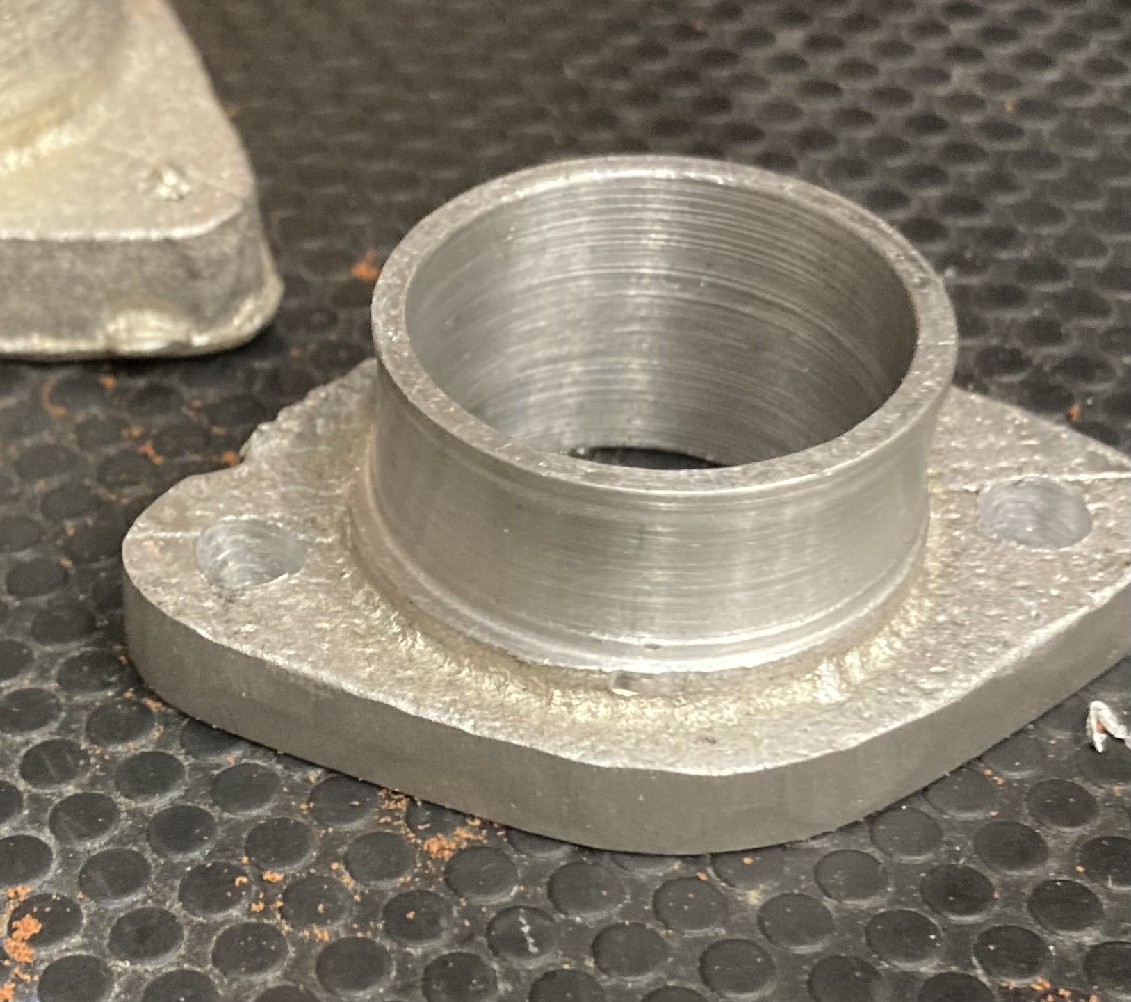

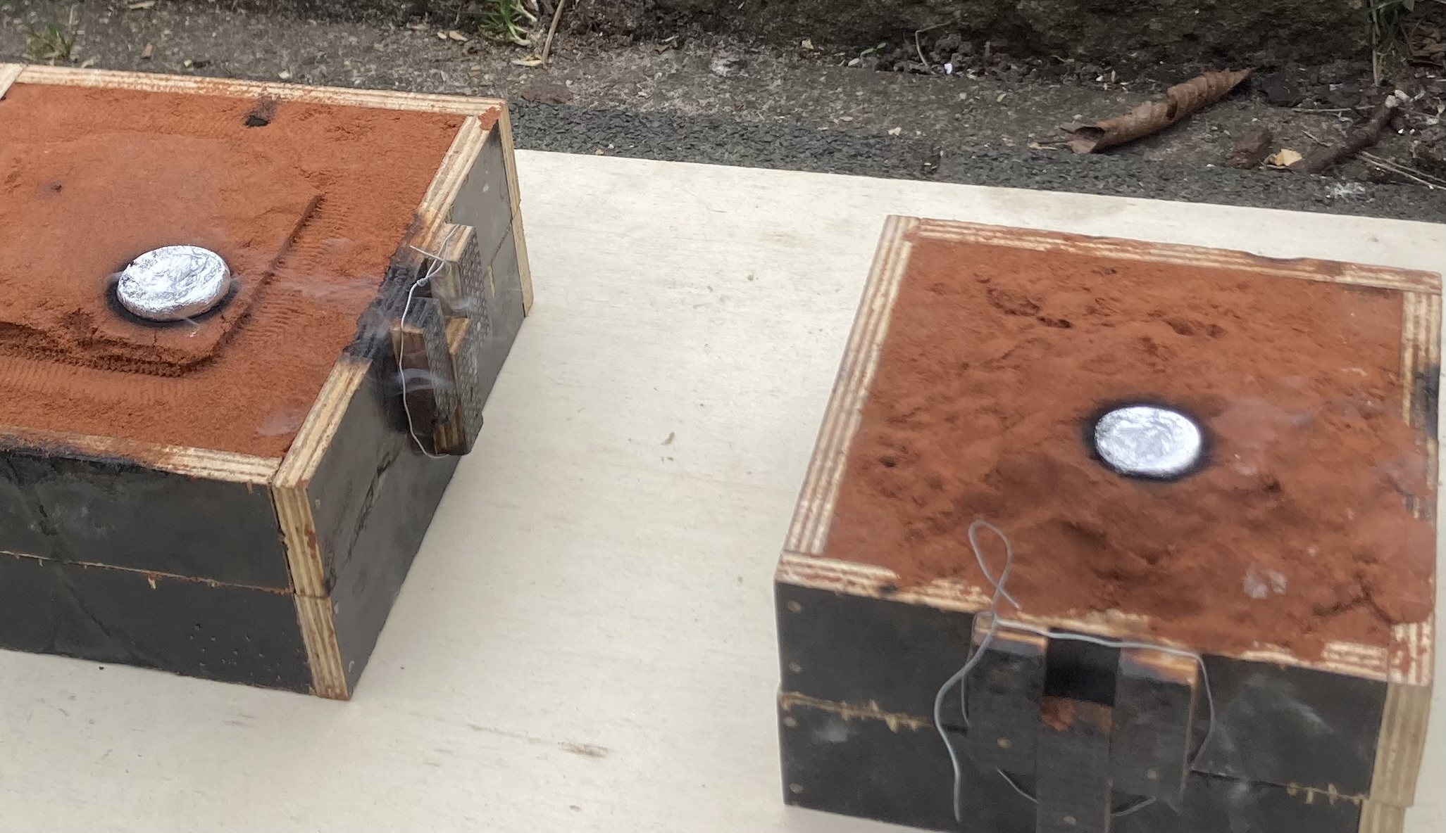

Ich bin bisher nur etwa 50 km damit gefahren aber er läuft sehr gut mit dem Vergaser. Kein ruckeln oder bocken. Zieht sauber bis über 90 durch und hängt gut am Gas. Am Motor ist nichts verändert außer einem 22 mm Ansaugstutzen. Mit dem 22er Bing vom Club hatte ich immer ein Ruckeln im mittleren Drehzahlbereich. Das hat dieser Vergaser nicht. Sicherlich muss man individuell prüfen ob er auch an anderen Motoren gut läuft. Den Flansch müsste man bestimmt auch aus stabilem Kunststoff drucken können. Ich hab meinen Flansch zwar aus Alu gegossen und dann bearbeitet aber so heiß wird es ja am Ansaugkanal nicht. Ich musste allerdings den Choke von unten am Vergaser per Bowdenzug nach oben zum Lenker verlegen.[attachment=2]IMG_4937.jpeg[/attachment] PM[attachment=2]IMG_4937.jpeg[/attachment]
Fertig gegossen, noch in der Form
Frischer Sandguss
Frischer Sandguss
Flansch gegossen und bearbeitet

Sehr schöne Arbeit!
Aus der Erfahrung würde ich vermuten, dass die Temperatur um den Ansaugtrakt nicht über 70-80°C steigt - ein wenig Sicherheitspuffer würde ich aber trotzdem einkalkulieren zwecks Filament-Wahl.

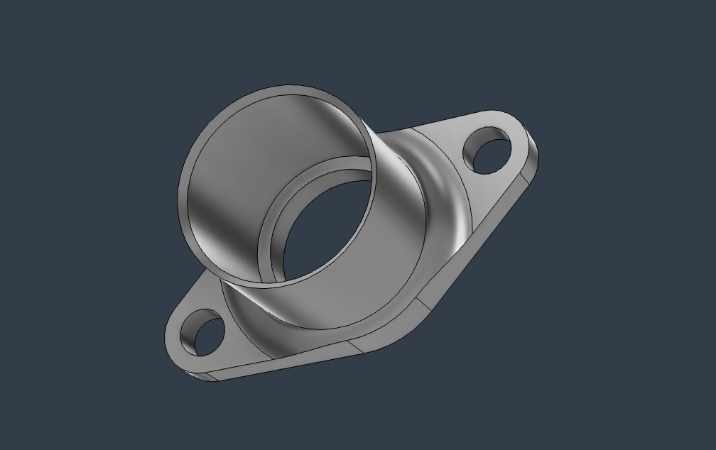

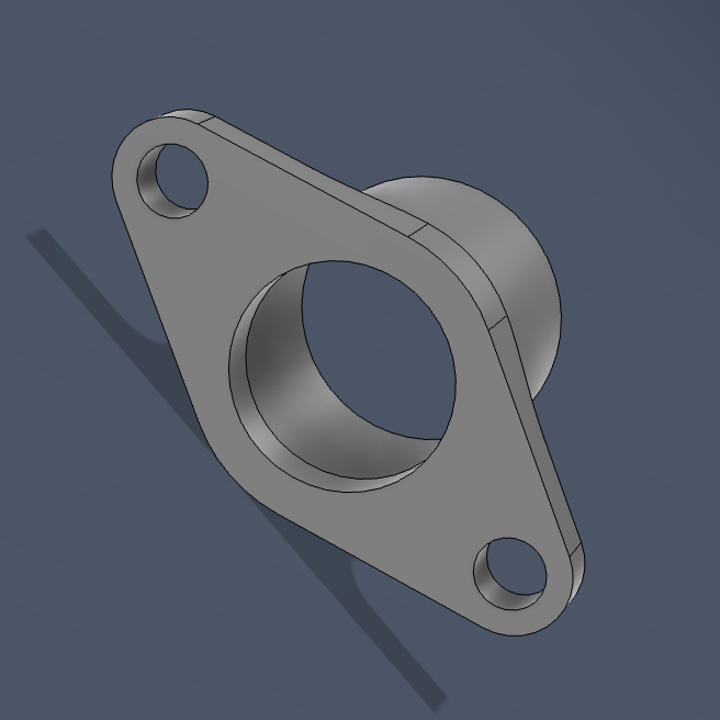

Edit:

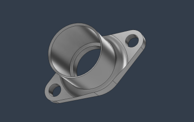

Ich habe da mal eine Kleinigkeit gezeichnet, man müsste nur die korrekten Rohr- und Flanschdurchmesser haben, dann ist das eine Sache von 2 Minuten.
Ich werde mich jetzt um den "Prototypenbau" und das Testen kümmern.

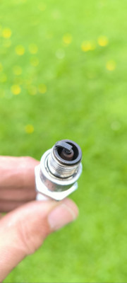

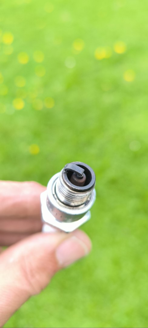

habe den 103 A0 seit ca. 4 Wochen und angeregt durch den Beitrag hier -nachdem ich am original Bing-Vergaser alle Dichtungen neu, Beschleunigerpumpe zerlegt und gangbar gemacht, Düsen erneuert und Gehäuse gereinigt hatte- mich ebenso für einen NIbbi Vergaser entschieden. GUTE WAHL! Mit dem Bing hatte ich immer schwarze und nasse Kerzen nach spätesten 50 km, die sich nicht mehr freibrannten, anderer Wärmewert brachte leichte Verbesserung. Dachte auch könnte evtl. an undichtem Kolbenringe und Ölverbrennung etc. liegen... Alles was ich seit ca. 40 Jahren Zweirad (4-Taker Mehrzylinder aus den 70ern, Dnepr-Gespann, diverse Einzylinder Enduros, Vespa PX und PK, 2-Taktroller der Kinder...) über Vergasereinstellungen, Abstimmungen und Veränderungen an Erfahrungen gesammelt habe brachte beim Tourist 103 A0 keinen Erfolg. Finale scheint der alte Schieber im Gehäuse, leicht riefig, einfach nicht mehr so zu funktionieren wie er soll. Auch ein neuer Schieber im leicht oval ausgeleierten alten Gehäuse bringen nur mit viel Glück Teilerfolge.

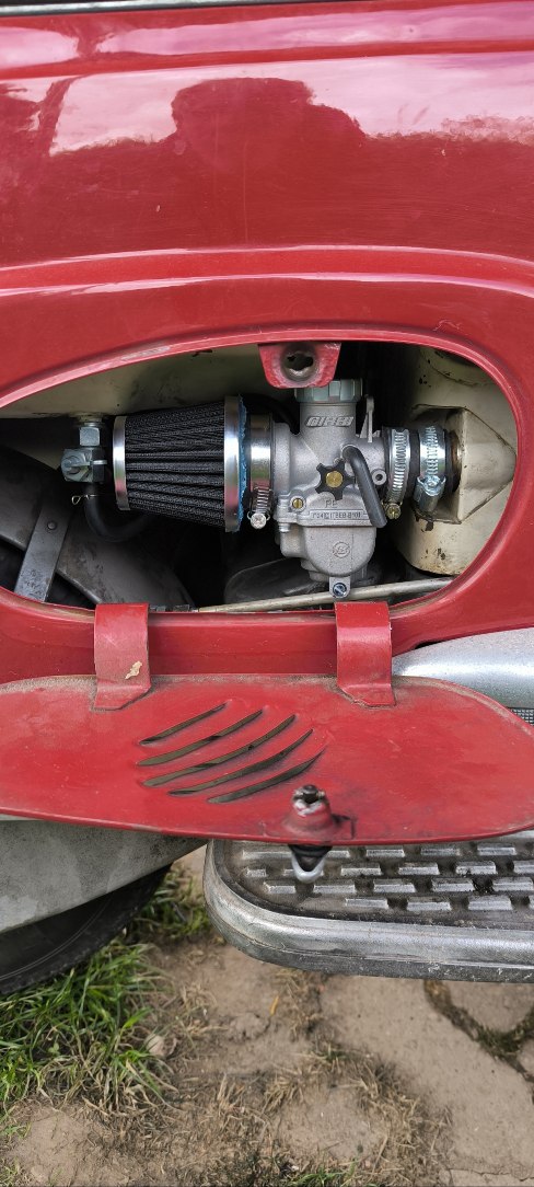

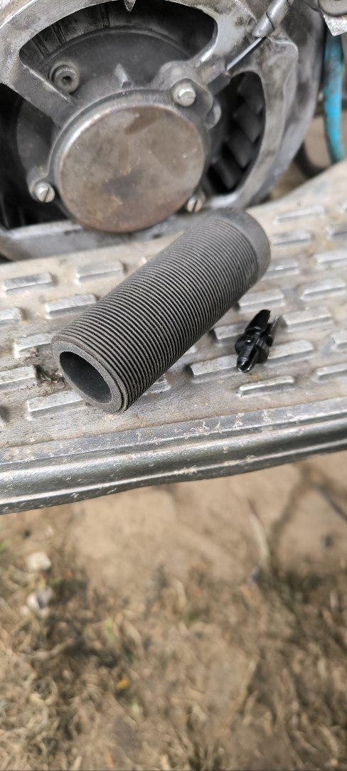

Beitrag von Stefan-Franz »

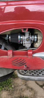

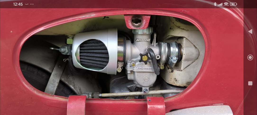

Hier mal Fotos vom montierten Nibbi PE24. Ansauggummi aus einem Stück Griffgummi geschnitten und M6 Einstellschraube zum Ausgleich für die etwas zu kurze Gaszughülle. Noch 2 Schlauchschelle, mehr brauchts nicht zum montieren, alles passt ohne Änderungen und kann jederzeit wieder gegen den original Vergaser getauscht werden. Das werde ich aber garantiert nicht mehr machen.....der Nibbi hat direkt aus der Box alle bisherigen Vergaserprobleme gelöst, zum Bruchteil der Kosten der Ersatzteile den ori Vergaser.
