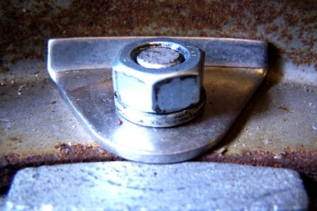

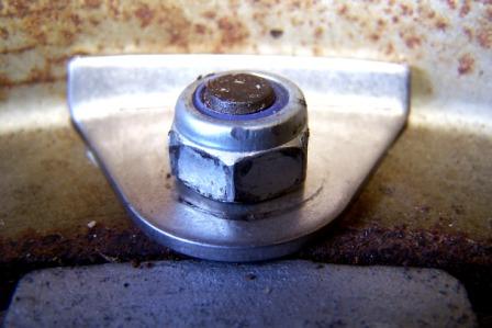

habe an zwei Bremstrommeln (5-Loch) mal nachgemesen:
Die Radbolzen haben eine Länge von 15 bis 16 mm
Die neuen Stützbleche haben eine Dicke von 2,00 mm
Hier ein Foto mit Stützblech, Federring und Mutter: Vertrauenserweckend erscheint mir beim A-2 die Lösung ohne Federring, mit selbstsichernder Mutter,
die natürlich nach jedem Radwechsel erneuert werden muss !
Ohne Aufweiten des Stützbleches hat dieses bis zum Felgenbett ca. 1 mm Luft.
Um die nötige Spannung nach außen zu erzeugen, muss dieses entsprechend aufgeweitet werden ! Beim 103 A-0 entfallen die Federringe/U-Scheiben bei der Verwendung der Stützbleche mit
normalen Muttern !
normalen Muttern !

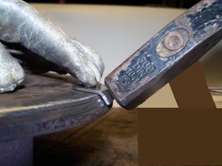

mit der Stoppmutter finde ich gut! Deine Kommentare und Bilder - Spitze!!
Wie biegst Du das kurze aber sicherlich starke 2mm-Blech? Da das auch noch einen nur kleinen und dazu noch runden Rand hat, erscheint mir das nicht einfach.

Guten Morgen !
Ich habe mir von meinen Autos,die ich bisher hatte, immer eine ausgemusterte Bremsscheibe aufgehoben !
Man weiß ja nie !
An einer, die ca. 25 cm Außendurchmesser hat, habe ich die Kante in einem Bereich von ca. 10 bis 20 cm
richtig rund geschlffen.
Da dieser geschliffene Radius größer ist als der Biegeradius am Stützblech, kann ich darauf das
Bördel des Stützbleches mit einem Hammer aufweiten.
Mit ein paar beherzten Schägen schräg auf die Kante und gleichmäßig auf der ganzen Breite
weitet sich der Rand am Stützblech und behält auch in etwa seinen Radius für die Felge !
Nicht zu viel auf einmal und immer wieder an der Felge probieren !
Ein kräftiger Lederhanschuh verhindert schmerzafte Prellungen am Finger !
Das Stützblech sollte am Schluss in Einbaulage etwas hohl liegen, damit sich die Fläche an die
Felge anspannt !
Man weiß ja nie !
Felge anspannt !
