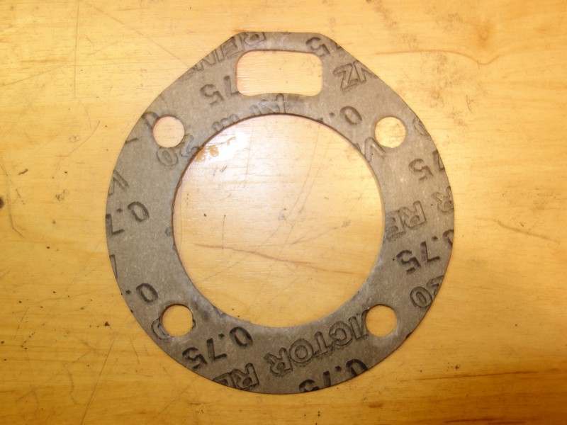

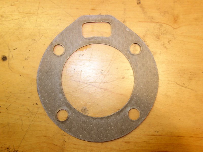

ich habe folgende ZK-Dichtung noch hier für die Frage "Papier" vs. Alu.
Diese Dichtung habe ich zusätzlich, scheint mir Papier zu sein mit einem "Stahl-inneren" da magnetisch Welche soll ich jetzt nehmen, wie sieht die mit Kupferbrennsteg aus??
Der Kolben ist von MAHLE, für den Fall, dass sich was am VV wesentlich ändern sollte, sag mir bitte bescheid.

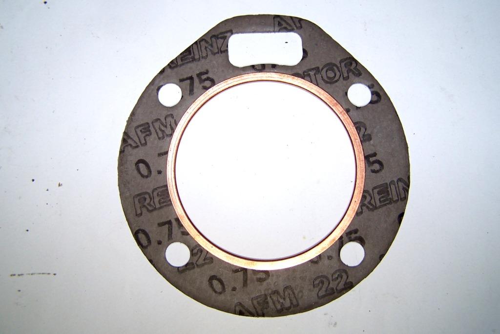

hab von mir ein paar Stösselschrauben gemessen und die habe auch eine
Gesamtlänge von ca. 25 mm
Ein Mahlekolben besitzt (so viel ich weiß) einen minimal höheren Kolbenboden,
was aber in Deinem Motor das VV von 7,54 : 1 evtl. noch etwas anheben dürfte
Hier das Foto einer Kopfdichtung mit Kupferbrennsteg: Es ist Tatsache, dass sich dieser Kupferbrennsteg leicht in die Alu-Dichtfläche des Zylinderkopfes
eindrückt.
Wenn beide Dichtflächen (Kopf + Zylinder) nicht 100 %ig plangeschliffen sind, halte ich diese
Kopfdichtung mit Brennsteg für die beste Alternative !
Wird allerdings die Dichtung mit Brennsteg am Zylinderkopf einmal verwendet, muss das nächste mal
wieder eine Gleiche (Neue) mit Brennsteg verwendet werden, da zum wiederholten Planschleifen zu
viel Material abgetragen werden muss !!!
Du kannst natürlich auch Deine neue "Papierdichtung" (mit Stahlgitter-Bewehrung) verwenden, musst
aber (wie auch bei der Brennstegdichtung) darauf achten, dass der Zylinderkopf rechtzeitig nachgezogen
wird !!!
Nicht vergessen: Vor der Montage alle 4 Zuganker auf festen Sitz prüfen !

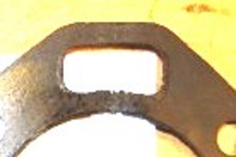

Wenn Du Deine alte Kopfdichtung am Steg zwischen Brennraum und Stösselkanal genau betrachtest,
siehst Du, dass sich hier das Dichtmaterial schon in Auflösung befand
Allzu lange Lebensdauer hätte ich dieser Dichtung nicht mehr gegeben ! Eine Kopfdichtung, die an dieser Stelle schon beinahe "durch" war, habe ich vor Kurzem an einem Motor
eindrückt.
wird !!!

danke für deine Antwort und das erklärende Bild.
Ich werde erstmal meine Papier/Stahl Dichtung verbauen, wie es vorher auch war.
Zumal, weil der Überholer ja auch in seinem Protokoll schreibt, keine Brennstegdichtung zu verwenden und damit die Garantie erlischt, würde ich das so machen. Will ihm nicht zu nahe treten, aber wenn schon die Messung nicht passt, wurde mein Vertrauen in die mechanische Nachbearbeitung nicht gerade gesteigert!
Die Auflösungserscheinungen sind mir auch schon aufgefallen.
Nachziehen nach 500km ist klar, auch sitzen die Zuganker fest im Block.

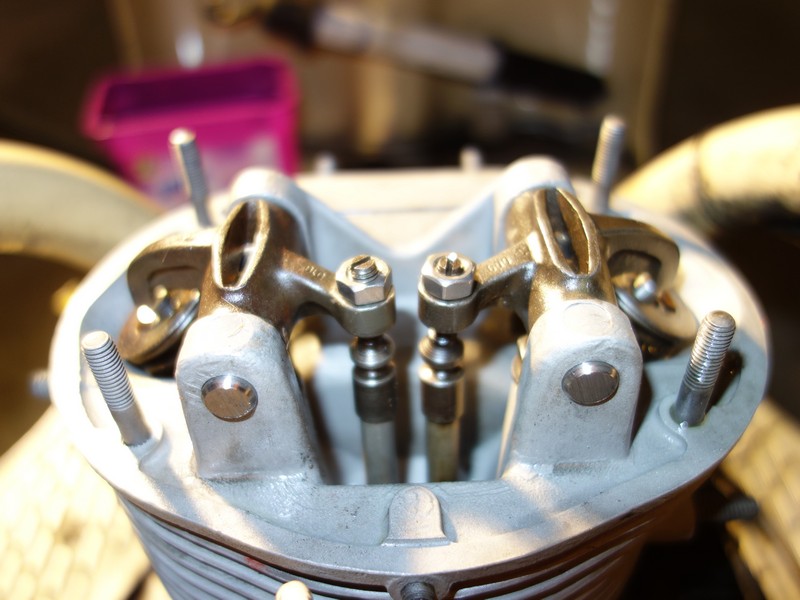

heute konnte ich mich mal wieder dem Motor widmen.
Alles schön zusammengebaut, die Tips alle beherzigt, es ging alles glatt!!
Die Stösselschrauben lassen sich nun gut einstellen, zumidest werden sie von den Kontermuttern gut überdeckt!
Mal den Auspuff und dern Vergaser wieder montiert.
Der Motor ist sofort angesprungen, und lief eigentlich ganz gut. Ich habe ihn nur kurz laufen lassen, da die Dichtmasse ja mindenstens einen Tag braucht um komplett auszuhärten.
Aber alles in allem habe ich ein gutes Gefühl.
Ich konnte mir auch einen Kompressionsmesser ausleihen: bei geöffnetem Gashahn waren beide Messungen auf ziemlich genau 8bar.
Das sollte passen oder??
