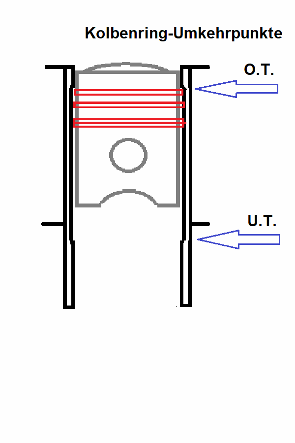

Ein Problem sehe ich jedoch, wenn der Kolben im Zylinder schon länger gelaufen ist und an den Umkehrpunkten der
Kolbenringe im Zylinder schon leichte Ansätze zu spüren sind :?
Auf der Skizze übertrieben dargestellt:
Wird der Zylinder nicht in genau gleicher Höhe zum Kolben (wie vorher) montiert, kann jeweils ein Kolbenring
(entweder am O.T. oder am U.T.) an diesem Ansatz anstossen :x

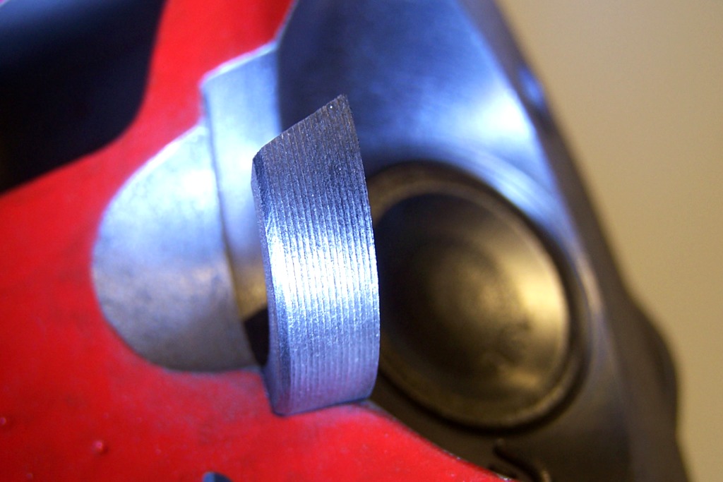

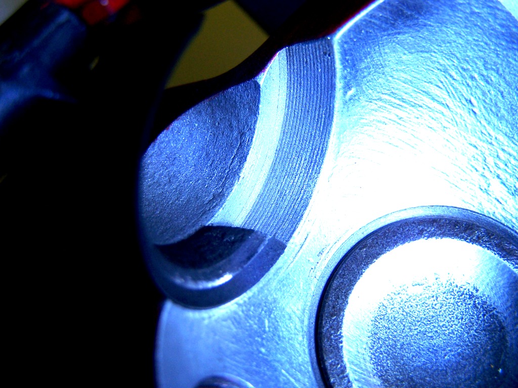

Nach dem Durchsägen eines unbrauchbaren Zylinderkopfes mitten durch einen Ventilsitz, konnte ich dessen Häften leicht aus der
Aufnahme im Zylinderkopf entnehmen.
Auf den Fotos erkennt man, dass die originalen Sitzringe an der Verbindungsfläche zum Alukopf relativ grob gerillt ausgeführt wurde.
Deshalb komme ich zu dem Schluss, dass diese nicht eingeschrumpft wurden, sondern vor dem Guss des Kopfes schon in der Gießform
platziert wurden :wink:
Mir ist an 2 Zylinderköpfen schon passiert, dass sich beim Nachfräsen des Ventilsitzes der Sitzring kurz mitgedreht hat :o
Die etwas "unsaubere" Nachbearbeitung der Sitzringe in der Kalotte bestätigte meinen Verdacht, dass es sich hier um Sitzringe handelt
womit die zuverlässigen, festen Originalringe ersetzt wurden :x
