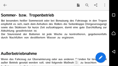

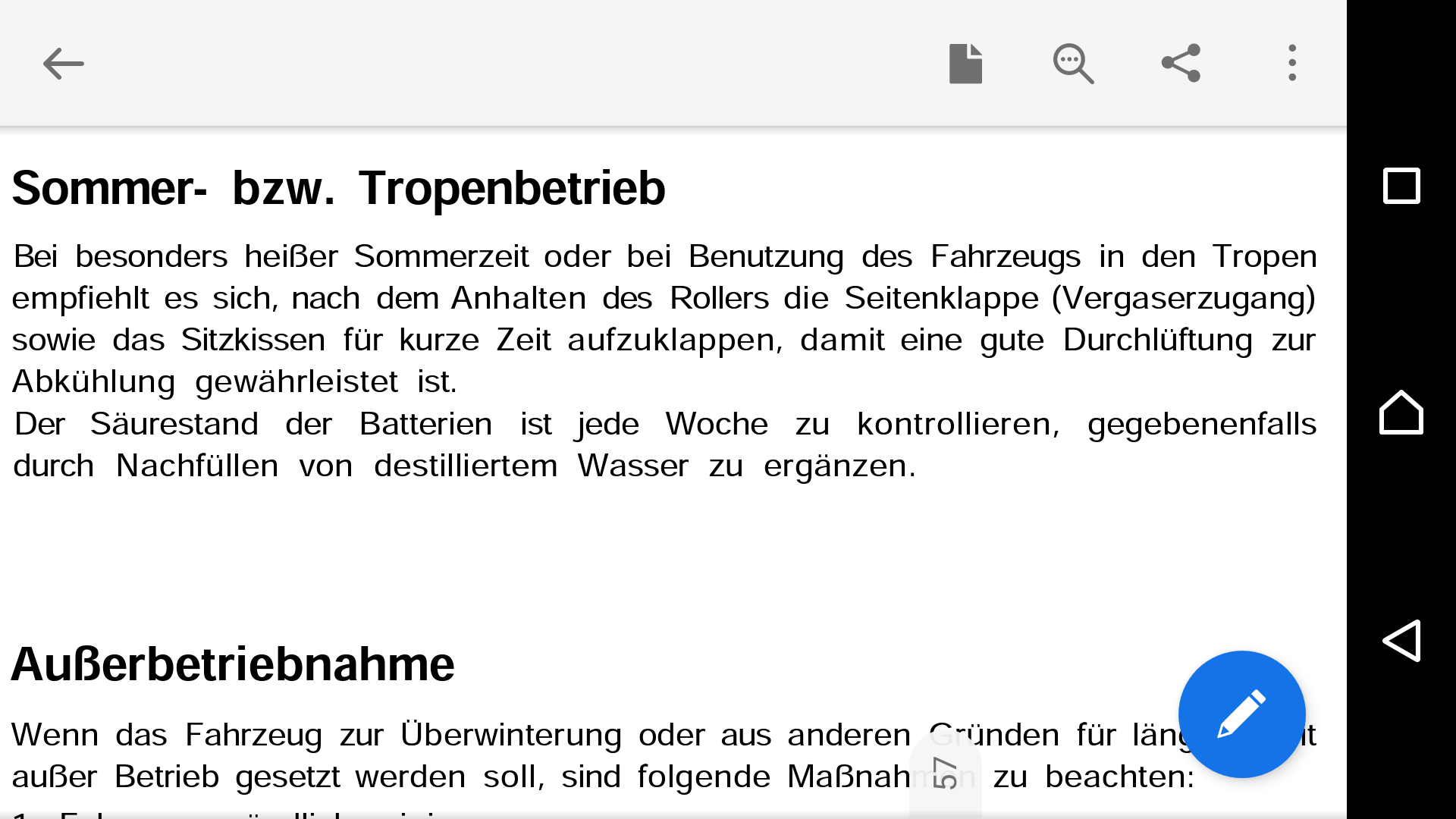

Mein 103 A1 hatte jetzt bei der Gluthitze ein massives Heißstartproblem. Abhilfe schuf, die Schwimmerkammer soweit als möglich nach hinten zu drehen, also weg vom Luftleitblech. Trotzdem wird der Tank bedenklich heiß. Der wird nach der o.g. Methode isoliert. Solchermaßen ausgesiedeter Kraftstoff ist nicht mehr so zündwillig wie frisch gezapfter. Das erschwert den Start zusätzlich. Die Bedienungsanleitung gibt übrigens eindeutige Hinweise zum Sommerbetrieb.
Touristenhans
- Beiträge: 10
- Registriert: 13.01.2019, 09:16
Re: Benzin siedet - Tank isoliert
Wobei das jetzt nicht mehr Sommer- sondern Tropenbetrieb war
. 36 Grad und 90 % Luftfeuchte sind für mich zumindest hammerhart und unerträglich.
