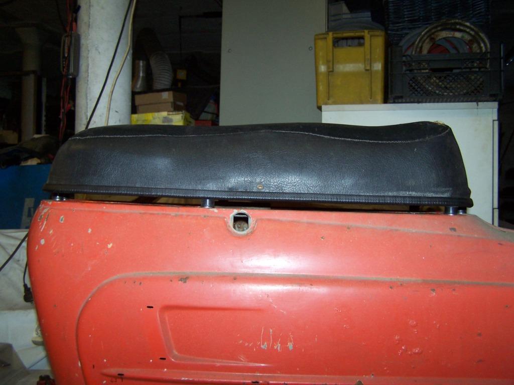

Dietmar hat ja auch schon erkannt, dass es in Deinem Beitrag um eine Überhitzung im Motorraum geht.
Haben Dietmar und ich da Recht ?
unter dem Sitz einen Lüftungsspalt zu schaffen.
Das Foto zeigt eine Probe an einem alten Kofferkasten: Verwendet habe ich Gummipuffer 11 mm hoch, 20 mm Durchm., die einseitig einen M6 Gewindestift besitzen.
Dieses Gewinde passt in die vorh. Bohrungen, habe aber im Bereich des Schlosses und gegenüber noch zusätzl.
zwei Löcher gebohrt.
Natürlich muss unter dem Scharnier und Schliesshaken zum Sitzbankblech in der gleichen Dicke untergelegt
und längere Schrauben verwendet werden !
Sollte dieser Lüftungsschlitz noch nicht ausreichen, werde ich unterhalb des Reserverades in den Kofferkasten
noch Öffnungen ausschneiden, die mit entsprechenden Lüftungsgittern abgedeckt werden

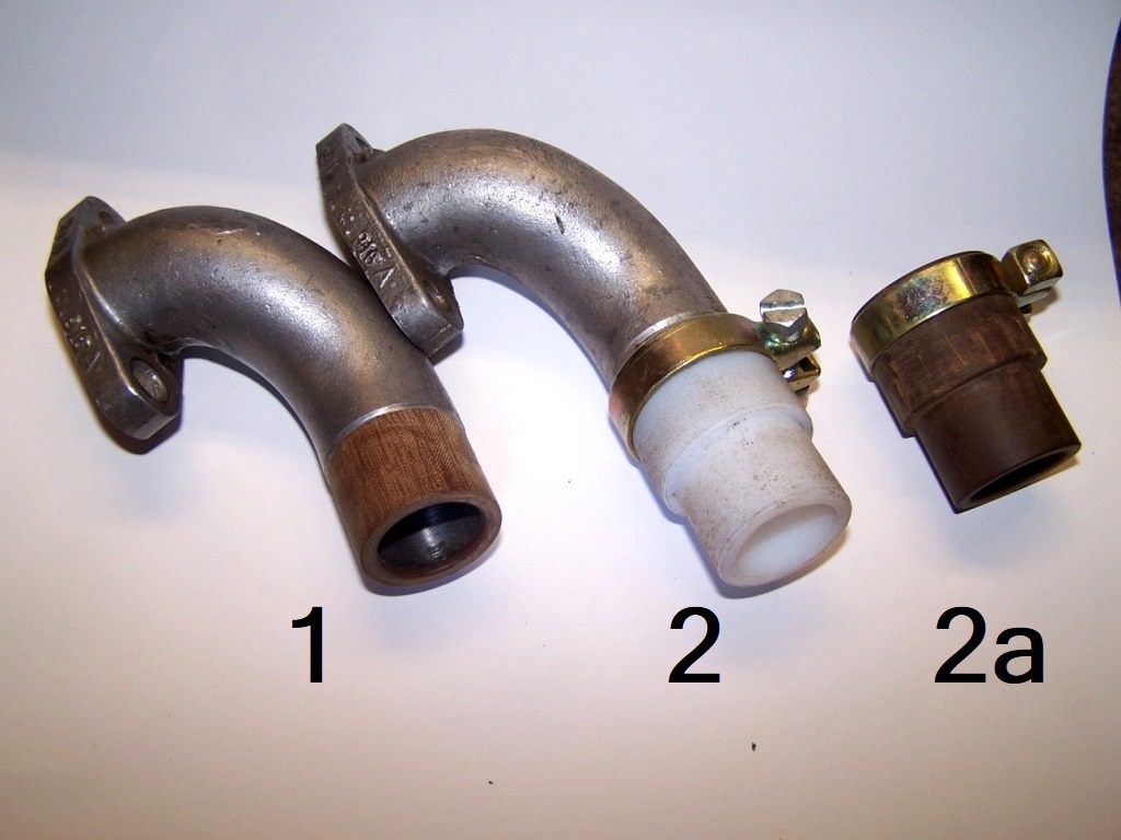

Falls es nur um die Erwärmung des Vergasers bei Stillstand des heissen Motors geht, hat natürlich Stefan Recht.
Hier würde ich aber die modifizierten Ansaugkrümmer vom Club empfehlen (Auf dem Foto Nr. 1) Die anderen Isolierstücke aus Teflon oder Pertinax (2 und 2a) versetzen den Vergaser
um ca. 2,5 cm nach hinten. Dadurch gibt es i.d.R. Probleme bei der Bedienung des Benzinhahns und beim Wechseln
des Luftfilters. Durch den längeren Ansaugweg des Frischgases kann es auch zu Schwierigkeiten bei der Gemisch-
aufbereitung im Vergaser kommen

Re: Benzin siedet - Tank isoliert
Servus Hans (velorex),
Eigentlich sollte man meinen, dass die 2 mm dicke Krümmerdichtung beim Heinkelmotor auch eine isolierende
Wirkung bringen sollte. Macht sie aber nicht, da an den Gewindebolzen immer noch ein direkter (wenn auch minimaler)
Wärmeübergang zum Ansaugkrümmer stattfindet
Mit der Pertinaxbuchse besteht überhaupt keine metallische Verbindung mehr, und das halte ich für optimal
Bei den nachgefertigten Edelstahl-Krümmern erübrigt sich das Isolierstück, da "Edelstahl rostfrei" eine sehr
schlechte Wärmeleitfähigkeit besitzt
Diese wurden aber mit einem Innenduchmesser von 23 bzw. 24 mm für die größeren 22er Vergaser hergestellt.

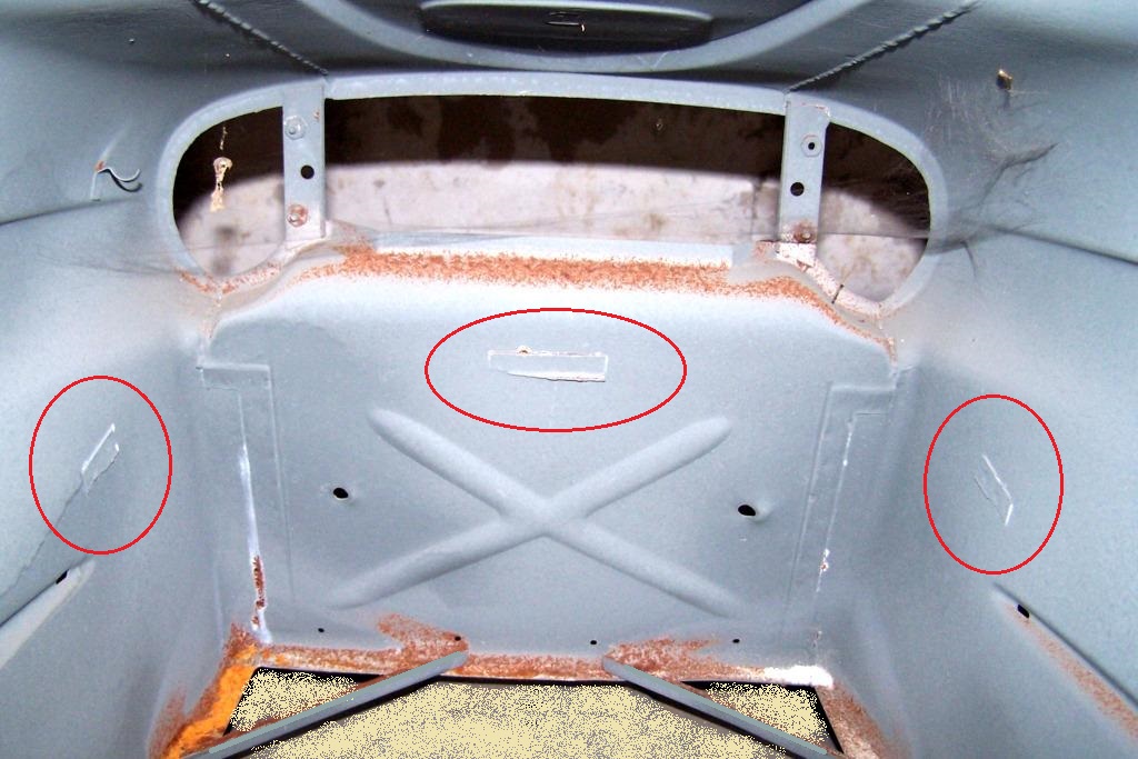

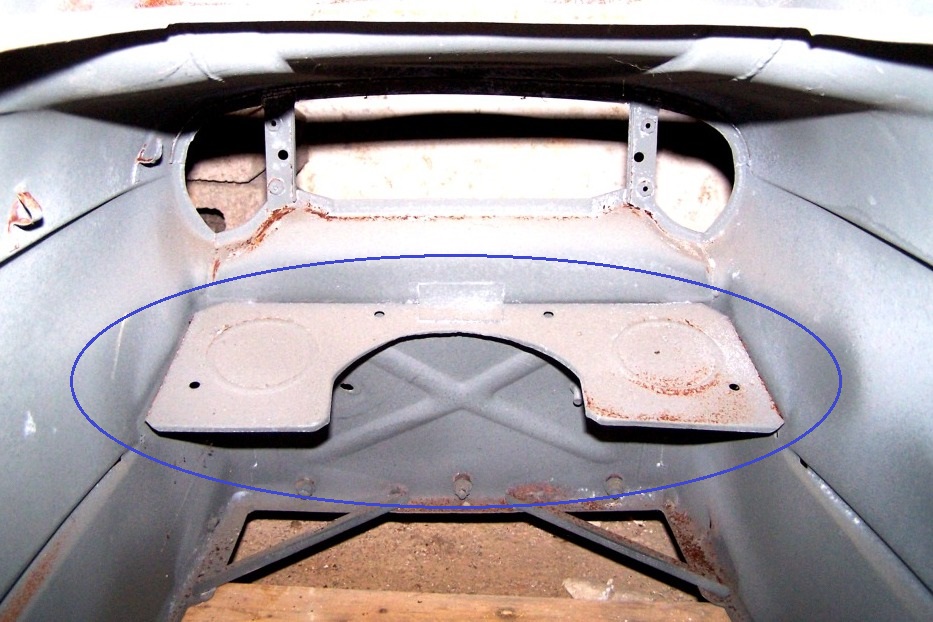

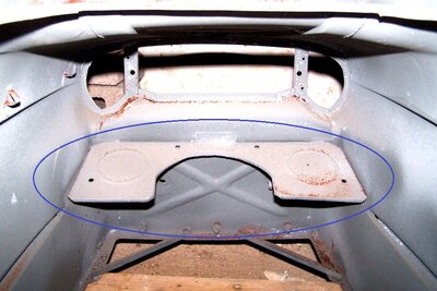

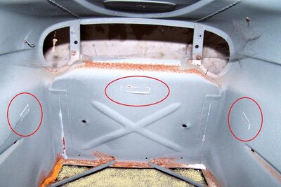

Liebe "hitzegeplagte" 103 A-2-Fahrer,
mein Heinkelfreund, der vor Kurzem auch das Problem mit überhitztem Tank hatte,
( mein obiger Bericht vom 17.06.19)
hat mich auf eine mögliche Ursache hingewiesen, als er diese Fotos des Kofferkastens betrachtete:
. In seinem Kofferkasten ist dieses Schmutzblech (blau eingekreist) noch vorhanden.
In meinem Fundus befinden sich aber auch welche, bei denen dieses Schmutzblech fehlt
. Die Blechlaschen, mit denen dieses Blech angepunktet war (rot eingekreist), sind aber noch vorhanden.
Demnach wurden in diesen Koffern auch mal solche Bleche angebracht.
Da diese "Kästen" leider etwas unzugänglich eingelagert sind, kann ich nicht feststellen, ob diese
Schmutzbleche abgerostet sind oder absichtlich abgetrennt wurden
Da bei einer sehr langen Etappe bei gleichen Bedingungen 3 Touristen 103 A-2 zusammen unterwegs
waren aber nur ein Fahrzeug Hitzeprobleme bekam, vermute ich, dass bei den beiden Anderen diese
Schmutzbleche fehlen und dadurch ein besserer Luftaustausch im Kofferkasten ermöglicht wird
Die Besitzer dieser letztgenannten Fahrzeuge werde ich bei Gelegenheit mal darauf ansprechen,
auf das Ergebnis bin ich schon sehr gespannt !
Um diese Erkenntnis noch besser beurteilen zu können, wären natürlich noch ein paar Erfahrungen
von weiteren 103 A-2 Fahrern hilfreich
Deshalb auch meine Bitte an Euch:
Einfach mal nach dem Vorhandensein dieses Schmutzbleches sehen und hier kurz mitteilen, ob in
Eueren Kofferkästen ein Hitzeproblem besteht oder nicht.
