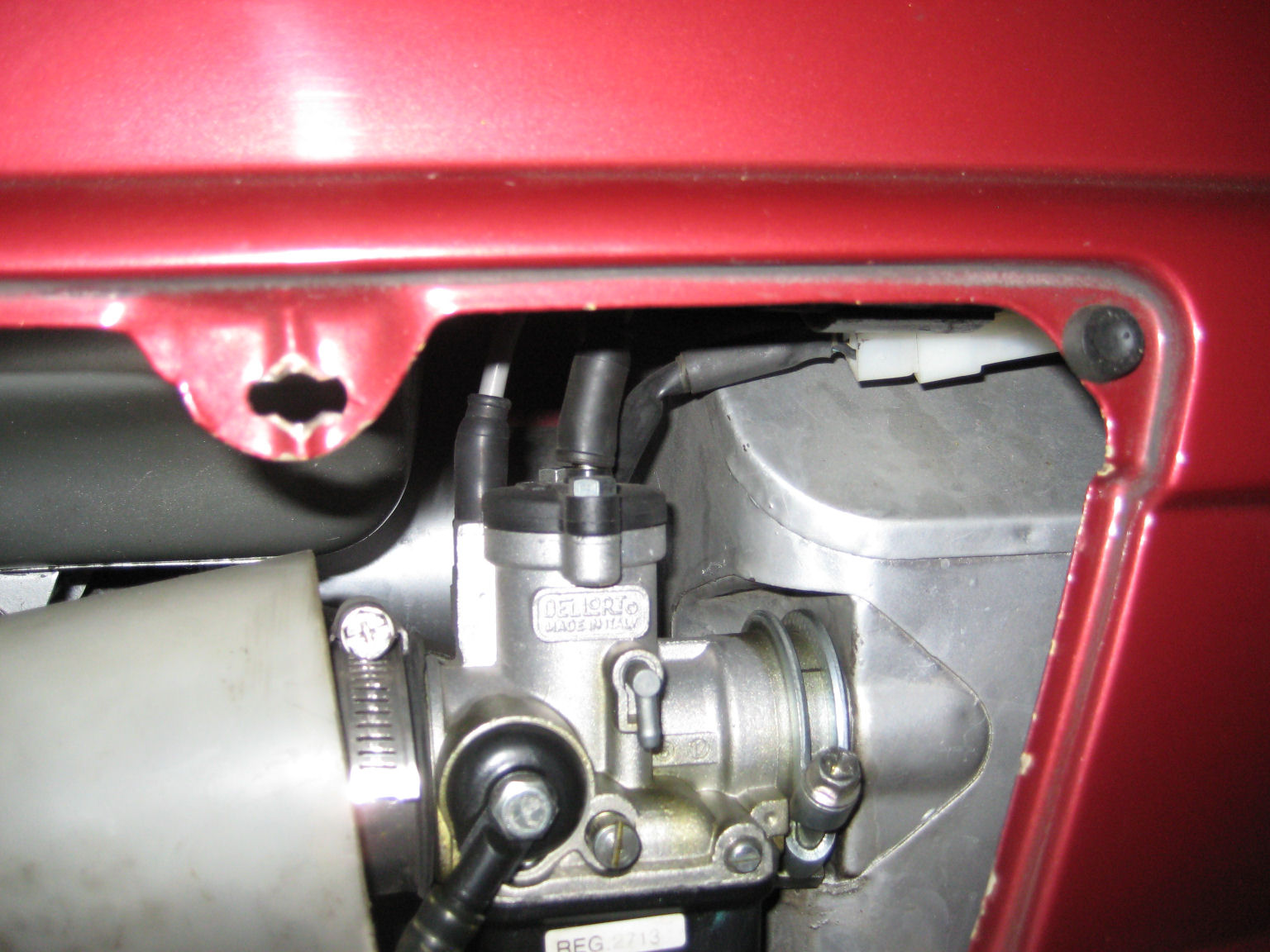

Hallo Dietmar.
Also dann muss ich mich mal outen :-)
Meinen Roller habe ich vom "Spezialist" in dieser Konfiguration gekauft da er sich aus persönlichen Gründen vom ihm getrennt hat (nebst der 2 anderen getesteten Vergaser und vieler anderer Teile).
Und was ich sicher sagen kann....der Roller hat es 'in sich', wie eine Duplex Primärkette, Handchoke, Tankreserveanzeige per LED im Tacho, Schalthilfe, toller Lack, H4 Scheinwerfer, um nur einige Verbesserungen zu nennen. Fast nichts an dem Roller ist von ihm nicht optimiert worden (Chapeau!!!) und so läuft der A2 auch.
Auf Deinen Delorto-Bildern steht das Wesentliche was Du zum Einstellen des Vergasers brauchst.
Ich habe einmal mit einer 94er Hauptdüse getestet, die bringt aber nichts....ich musste den Vergaser nur sauberst reinigen und einen Benzinfilter einbauen da der A2 manchmal unrund lief.
Mit Sportscheibe vom Klub sind 100 km/h locker drin aber da nehme ich das Gas wegen der Drehzahl freiwilllig raus.
Bezugsquelle? Ich würde einfach einen PHBL22 in ebay kaufen
VG Peter (auch an "Spezi") :-)

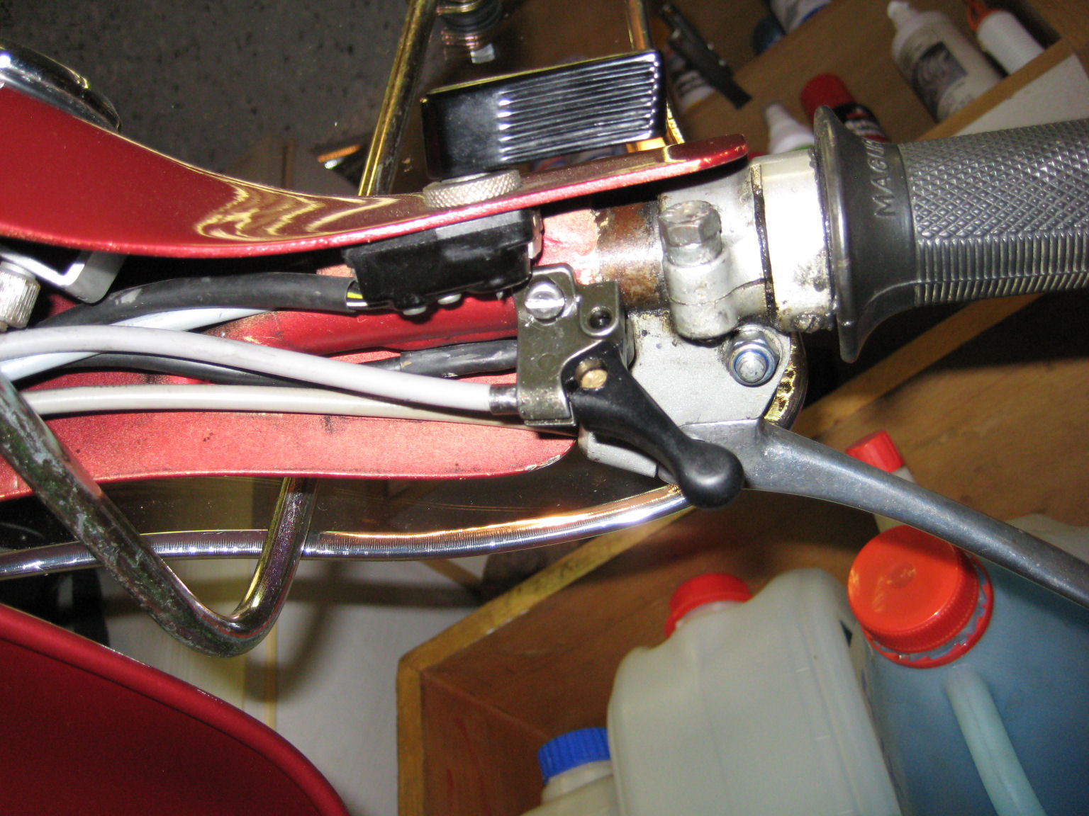

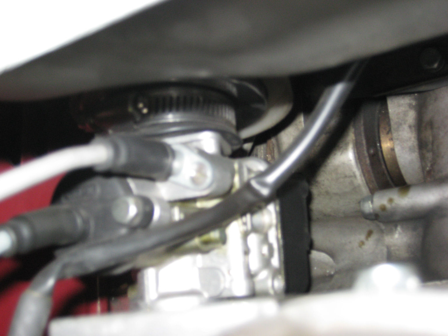

Hallo Perter,
supper, dann kannst Du ja ein paar Fotos vom Verbau des Vergaser und Choke hier Posten?
Gruss Markus

Beitrag von Peter_M »
Der Dateianhang IMG_3331.JPG existiert nicht mehr.
[quote="DER-SCHRAUBER"]
Gerne :-)
