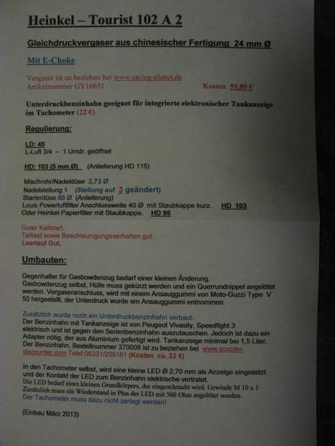

....heute bekam ich richtige Post in den Briefkasten..von einem (noch) unbekanntem Heinkelfreund.
Briefinnhalt:
5 Farbfotos von einem Gleichdruckvergaser (Chinavergaser 24mm/d, Nr. GY16651) den er schon seit 2013 in seinem 103 A2 verbaut hat und gut funktioniert.
Dazu eine Beschreibung der notwendigen Umbauten (siehe Bild)
Der Umbau sieht so aus, als ob wenig oder nichts am Roller geändert wurde (Luftleitblech), offenbar läßt sich der Vergaser mit einem Luftansauggummi einer Moto-Guzzi TYp V50 mit zwei Schellen an den Heinkelkrümmer anschließen.
Dietmar

Hallo Markus,
wie schon gesagt, die Unterlagen kamen per Post...richtiges Papier :D
Habe den Text fotografiert und hier eingestellt. Wenn ich die Bilder abfotografiere ist kaum noch was zu erkennen.
Hoffe, dass sich der Absender doch noch meldet...er muß ja irgendwie hier von dem Thema im Forum Kenntnis bekommen haben
LG
Dietmar
Beiträge: 1860
Klick auf das Bild und es wird vergrößert, das man es lesen kann.

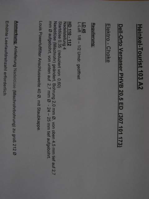

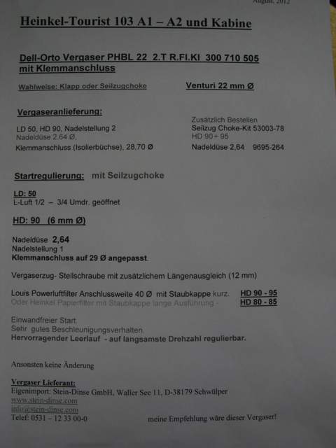

Von dem mir nun bekannten Heinkel-Spezialist (Namen soll ich nicht nennen) erhielt ich weitere Unterlagen zu einem Dell-Orto Vergaser Typ PHBL 22. Der ist allerdings auch teurer kostet ca. €100.
Er rät wegen der wesentlich besseren Qualität und einfacherm Ein-Umbau doch zu diesem Vergaser. Den gibt es mit mechanischem oder elektrischem Choke.
Hier die beiden Daten-und Umbaublätter die ich mit Genehmigung des Heinkel-Spezialisten veröffentlichen darf.
Die angegebene Bezugsquelle ist nur eine von vielen im Internet.
Dietmar
