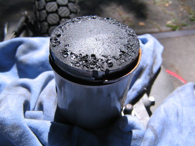

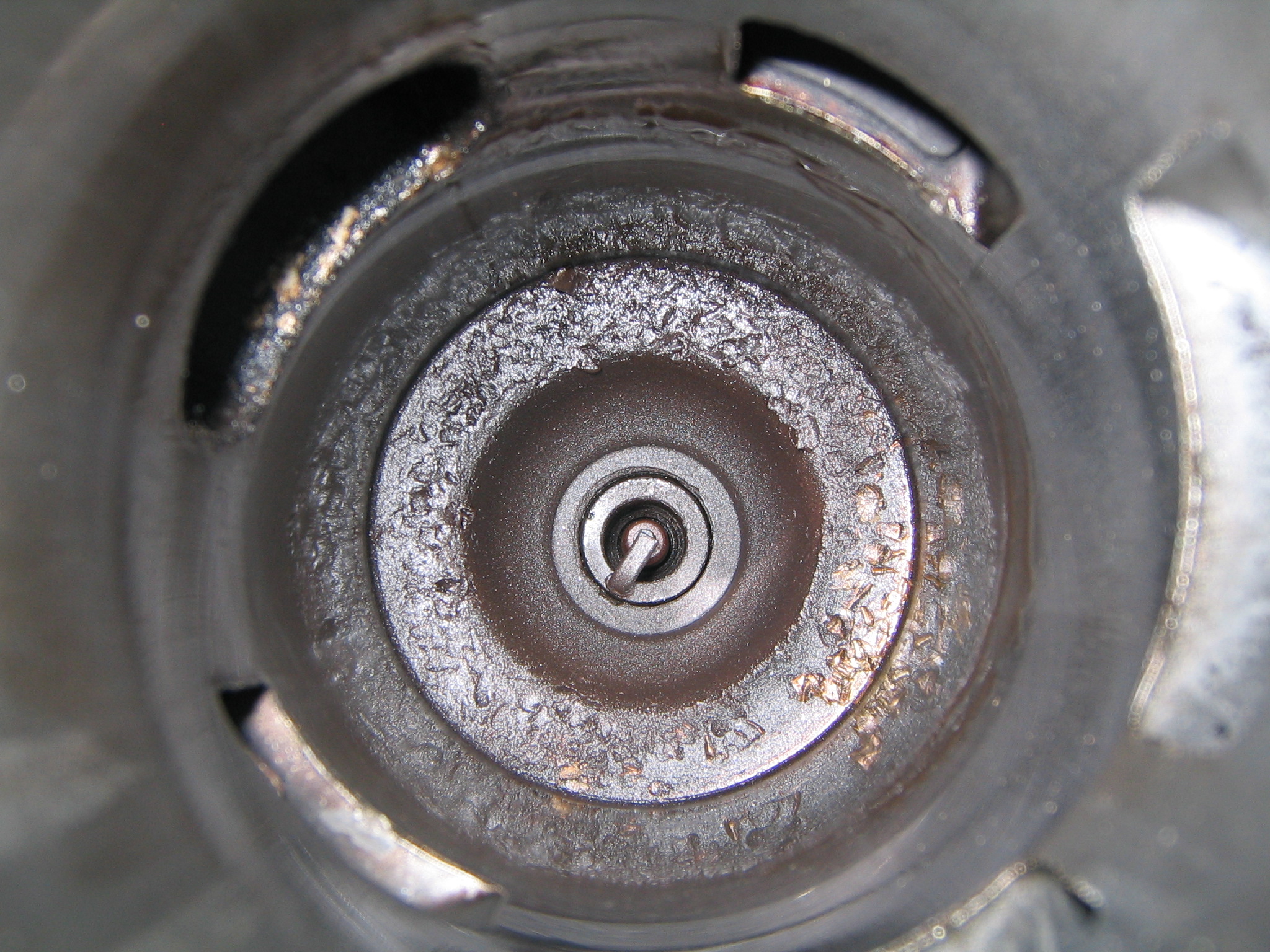

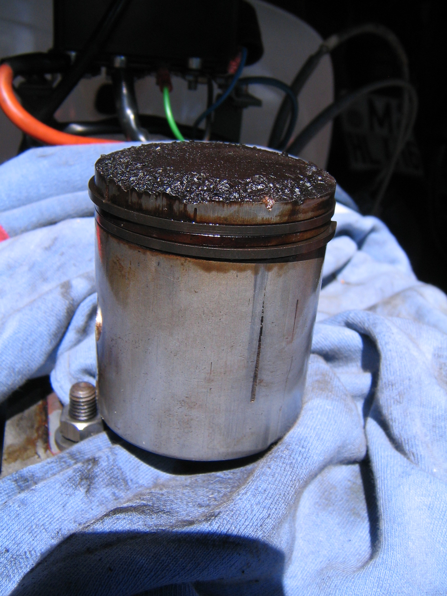

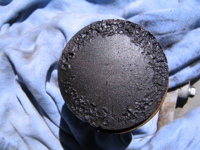

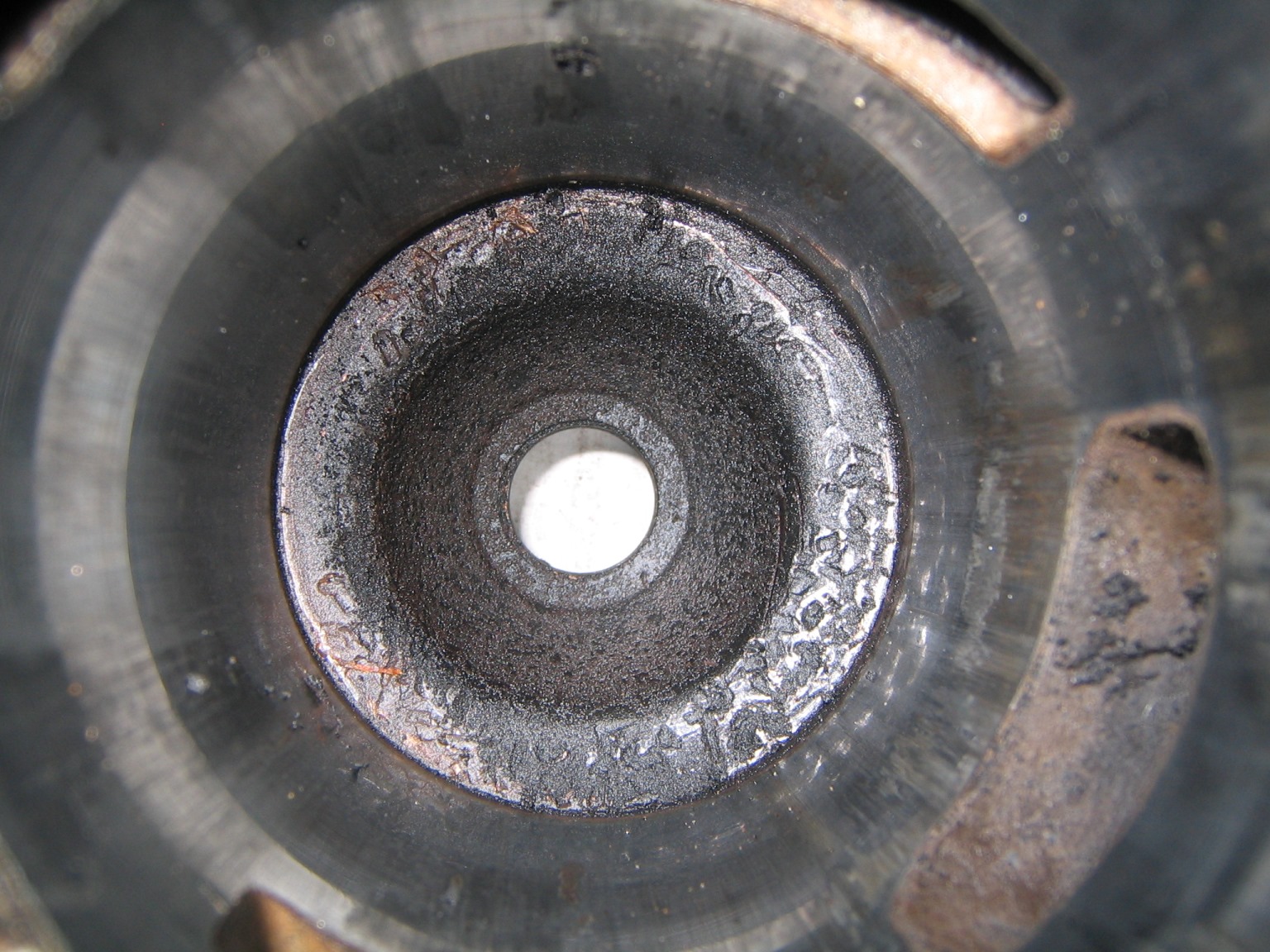

So, heut endlich mal einen Fenstertag genutzt, um hier mit dem "Fensterstopfen" weiter zu kommen. Sorry, dass das bei mir immer ewig dauert, aber ich bin als Selbständiger schon froh, wenn ein Fahrzeug läuft...aber zurück zum Thema:
- Lüfterverkleidung entfernt und die Bearbeitungsfenster am Zylinder sahen beide fest aus.

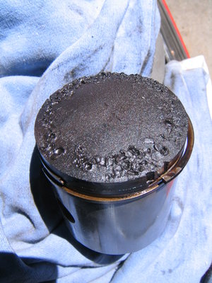

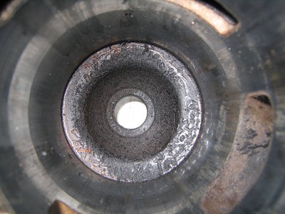

- anschließend mal oben zum Kerzenloch in den Zylinder "roigluagt" (ich liebe das Wort aus dem Allgäu) und da sah schon die Kolbenoberfläche so merkwürdig zerstört aus.
- dann den Zylinder abgebaut und die ganze Pracht wurde sichtbar (siehe Bilder). Ich vermute mal Kolbenring gebrochen und zwar 2-mal, sodass ein Reststück oben in den Verbrennungsraum gelangte (ist das möglich?), was dann Zylinderkopf und Kolbenoberfläche regelrecht behämmert hat. Kolben und Zylinder haben auch Riefen an den Seiten, aber seht selbst.

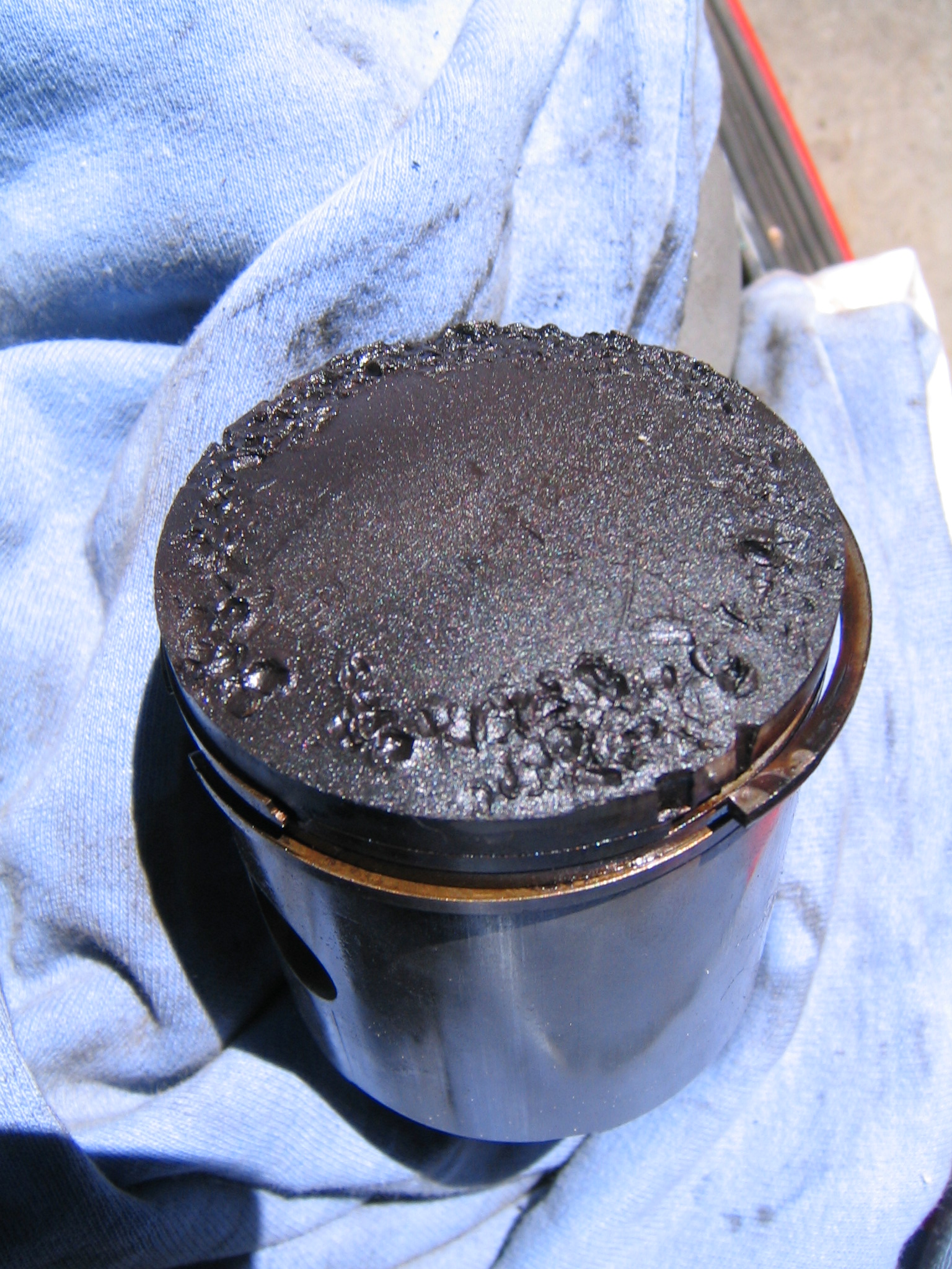

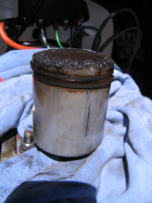

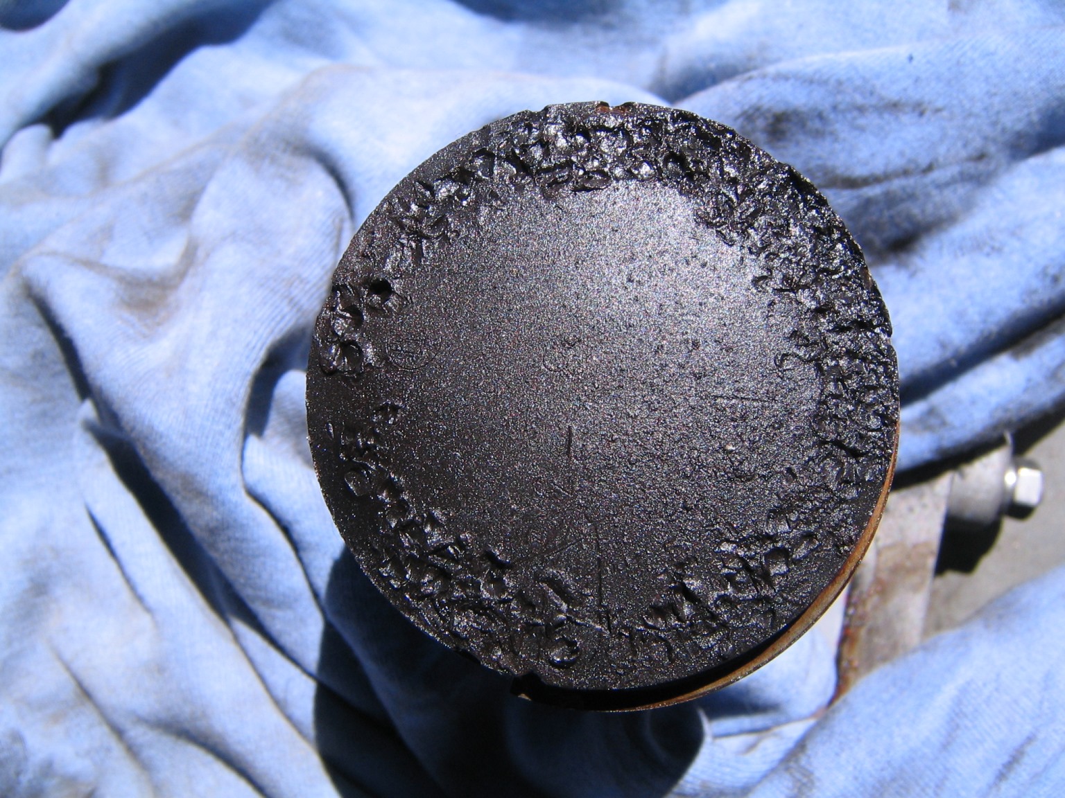

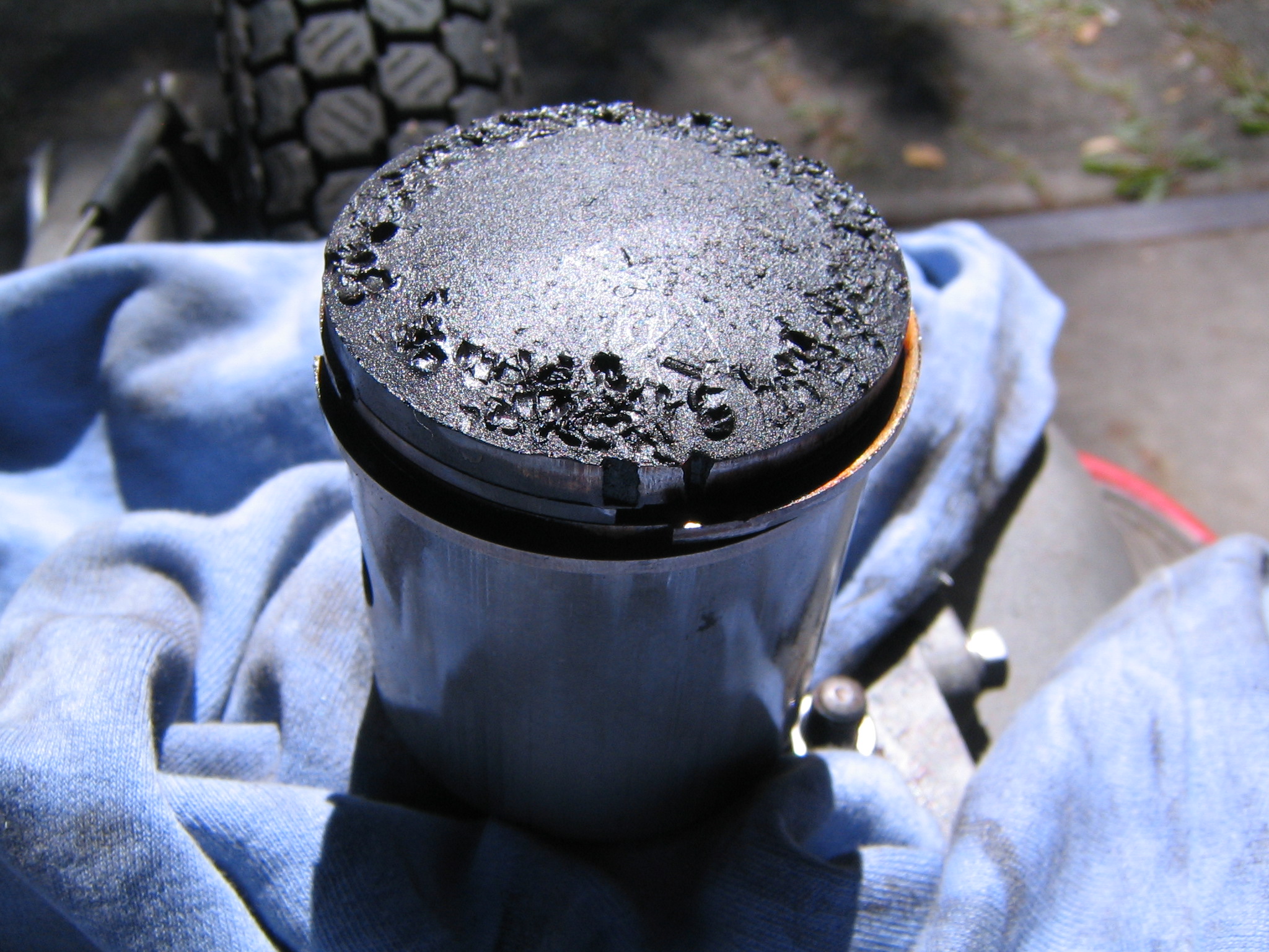

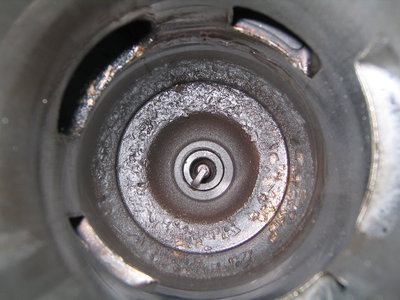

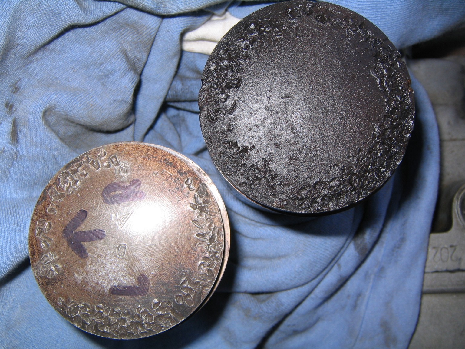

hier noch ein paar Fotos:

dass ich wohl Kolben und Zylinder wechseln muss, steht außer Frage, nehm ich mal an.

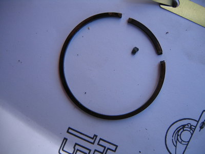

Würdet Ihr auch den restlichen Motor zerlegen? Schließlich kann das Kolbenringstück auch noch in den Getrieberaum gefallen sein.

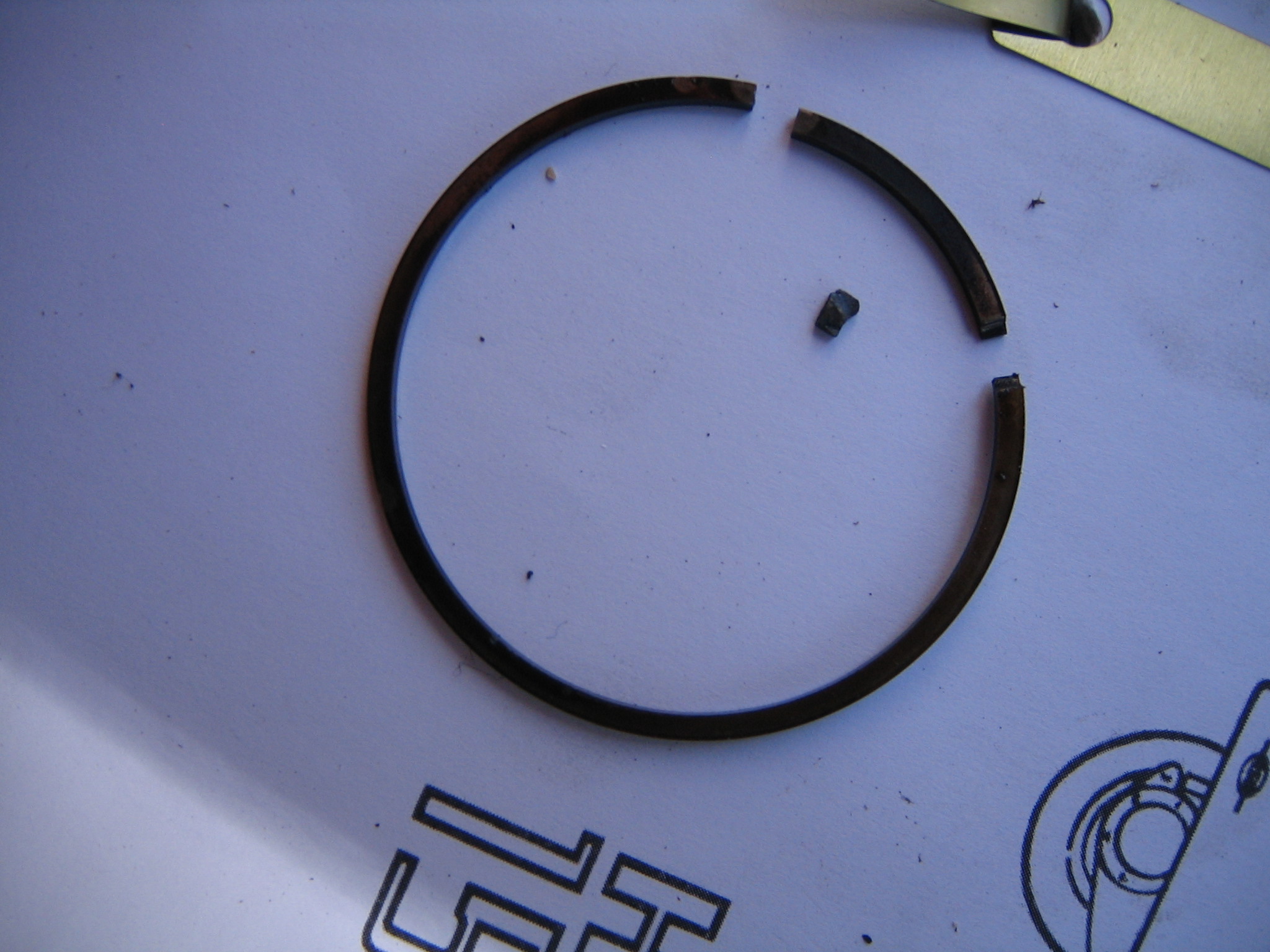

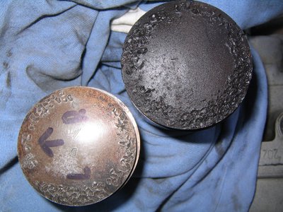

Das lose Stück, vermutlich vom Kolbenring, war noch im Verbrennungsraum gehangen und konnte rausgelöst werden (siehe Bild mit Kolbenringteile).
Ich hab ja noch einen Ersatzzylinder und -kolben. Das Problem scheint nicht zum ersten mal aufgetreten zu sein (siehe Bilder).
