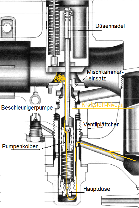

Servus Stephan,
Hauptdüse zu? An der B-Pumpe kann`s doch nicht liegen?
Ich vermute, dass durch das komplette Öffnen des Gasschiebers das Volllastgemisch so stark abmagert, dass es nicht mehr
zündfähig ist.
Die Ursache kann tatsächlich Benzinmangel im Volllastbereich sein .
Auf der Skizze erkennst Du, dass der Sprit nach der Hauptdüse durch den Pumpenkolben am Ventilplättchen vorbei
strömen muss.
Eine Verengung an der Hauptdüse oder eine Unstimmigkeit am Ventilplättchen(Verklemmen) würde ich nicht ausschliessen
und würde das kontrollieren :wink:

Guten Morgen Bernd.
Vielen Dank für deinen Ratschlag und die Skizze.
Ich werde nun zunächst mal nachschauen.
, ob genügend Sprit durch den Bezinhahn fließt, halte das aber eher nicht für die Ursache.
Dann schaue ich mir die Hauptdüse mal an.
Ultraschallbad?
Danach deinem Rat folgend die Beschleunigerpumpe prüfen.
Wie mache ich das letztgenannte?
Ich habe auch m.E. einen anderen Bing Vergaser als auf der Skizze.
Der Roller ist aus 1964 und augenscheinlich „unverbastelt.
Vielen lieben 🫶 Dank!

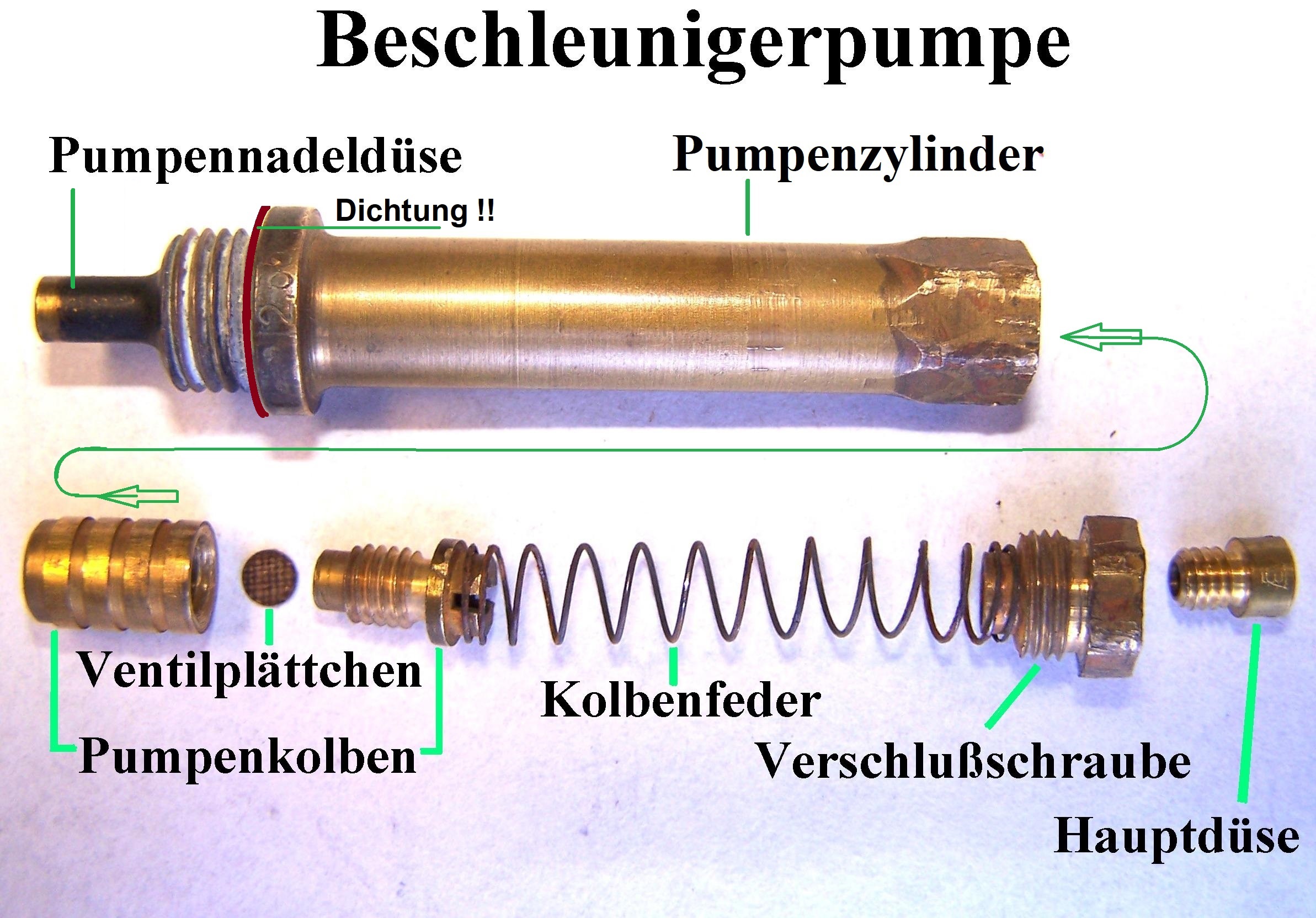

hier mal noch ein Bild.

das man hier nochmal den Kolben auseinanderschrauben muss um an das Ventilplättchen zu kommen muss man erst mal wissen. :roll:
Das kleine Ding scheint verklebt gewesen zu sein. Werde jetzt mal versuchen alles wieder zusammen zu bekommen.
Danke für alle guten Ratschläge insbesondere an Bernd für die Zeichnung.
Jetzt muss der Terrorist nur noch laufen. :lol:

StephanKersting hat geschrieben: 28.09.2024, 14:02 Hallo zusammen,
Deshalb habe ich den Pumpenkolben vor dem Fotografieren auch zerlegt und für den Kaufmann auch beschriftet :wink:
Sorry Stefan, jetzt konnte ich nicht anders.
