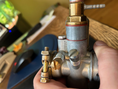

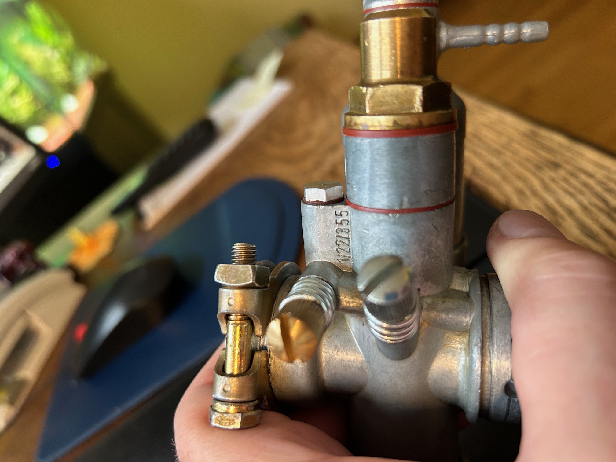

Hier noch ein Foto mit der aufgeprägten Nummer.
Beste Grüße
Beste Grüße

Es ist wohl der
1/22/355
Vergaser.
Hoffentlich ist das hilfreich?
Beste Grüße
1/22/355
Vergaser.
Beste Grüße

Servus Stephan,
da es sich nicht um den Alternativ-Vergaser vom Shop handelt, muss ich meine bisherigen Aussagen revidieren.
Das Gehäuse Deines Vergasers ist identisch mit den alten 20er BING-Vergasern, die werksmäßig an den 175 ccm Rollermotoren
verwendet wurden, mit dem Unterschied, dass der Luftdurchlass vom Durchmesser 2 mm größer war.
Die 22er BING-Vergaser kamen an den 200 ccm Motoren der Heinkel Kabinen zum Einsatz und bereiteten keine Probleme.
Die Verwendung von 22er Vergasern an den 175ccm Rollermotoren ist m.E. keine optimale Lösung und dem Mangel an passenden 20er Vergasern
geschuldet
Wenn ich noch einmal einen Tip geben darf:
Ich würde die nächste Probefahrt gleich mit der 100er HD durchführen. Schlanke Düsennadel (20x1,65) bei Kerbe 3 von oben.
Macht sich somit das extreme Leistungsloch bei Volllast nicht mehr bemerkbar, war vorher das Frischgas bei Vollgas eindeutig zu mager
Die optimale Gemischeinstellung für Voll- und Teillast wird dann anhand des Kerzenbildes eingestellt
Siehe hier:
viewtopic.php?p=17271#p17271
Achte auch darauf, dass der Vergaser senkrecht steht und der Schraubenkopf des Benzinanschlusses nicht am Motorgehäuse aufsitzt
(2 bis 3 mm Abstand)
Eine Zündkerze nicht zu fest in den heissen Zylinderkopf einschrauben ! Erst nach dem Abkühlen mit 20 bis 25 Nm festziehen

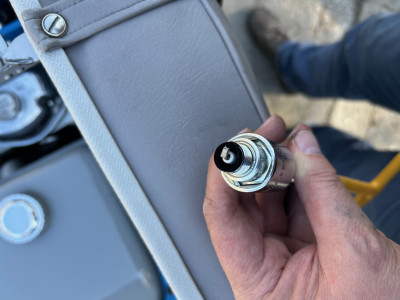

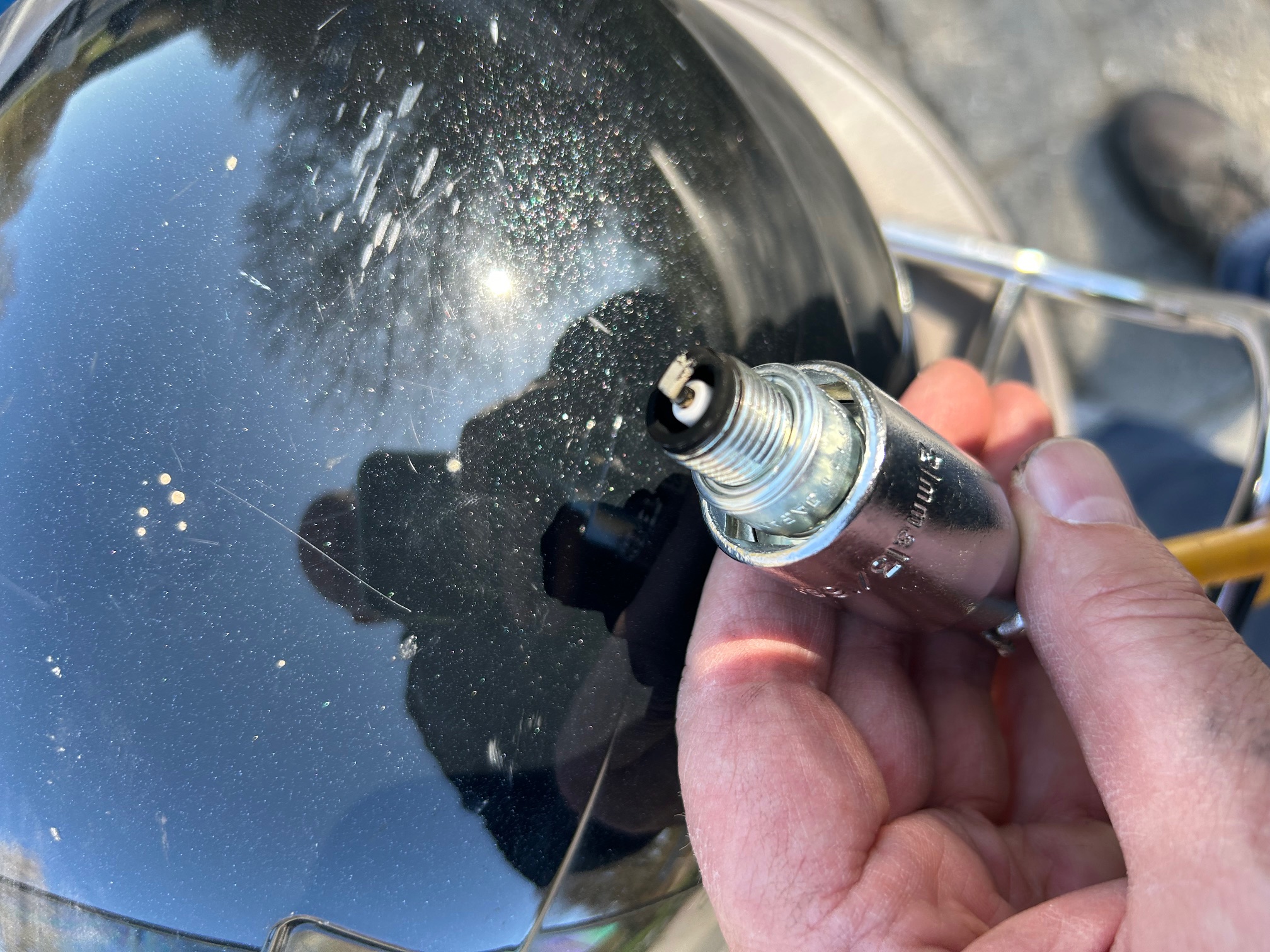

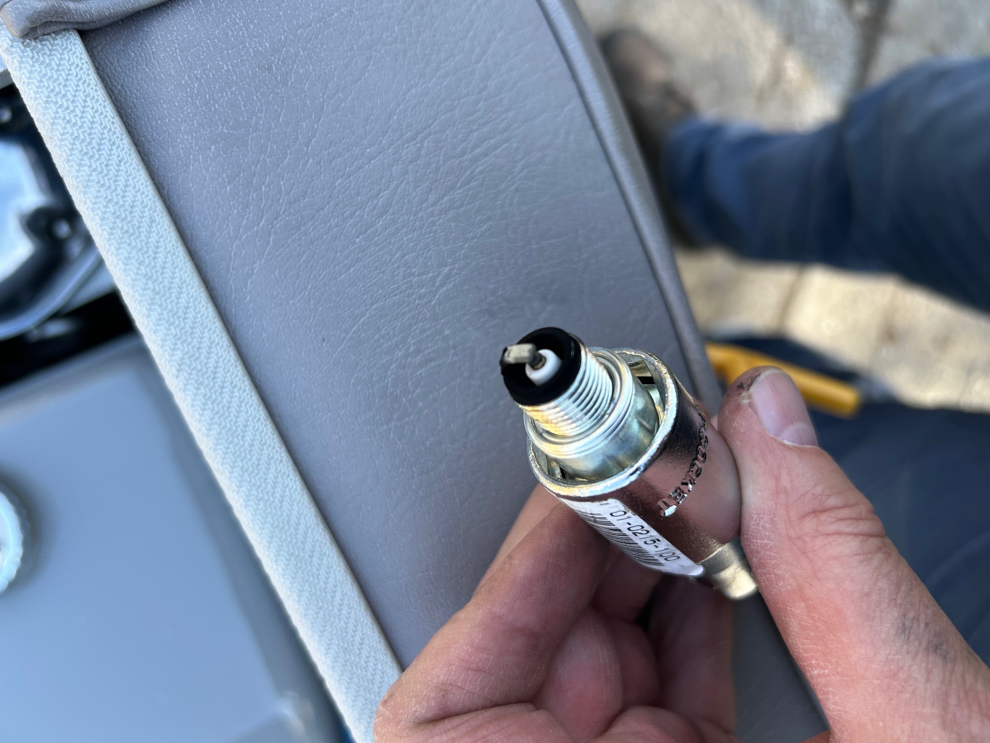

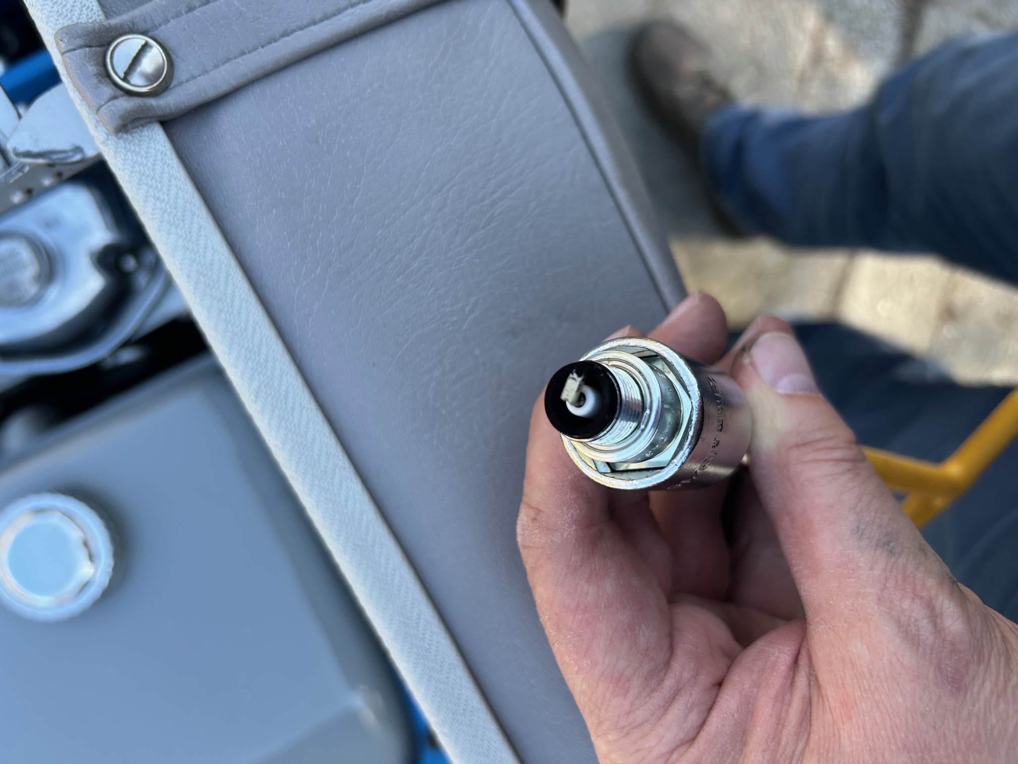

den Touristen habe ich gestern voller Hoffnung wieder aus dem Winterschlaf geweckt. Alles schön hergerichtet mit frischen Oel aus dem Shop, neuer Luftfilter, neuer Zündkerze NGK B6 HS.
Start mit dem 22er Vergaser und neuer Bedüsung wie hier diskutiert und beschrieben.
Der Roller lief gestern auch prima so seine 15 Kilometer, dann muckte er leider wieder. Mal eine Fehlzündung mit Knall, dann lief er wieder mit etwas "stottern". Wie von Bernd Durant beschrieben das Kerzenbild geschaut........(Fotos anbei) Nach meiner laienhaften (!) Meinung könnte es an der Kerze liegen, da der Roller vor dem Winterschlaf lief. Allerdings war diese herbstliche Probefahrt nicht sehr lang, so etwa 5 Kilometer.
Ich denke ich werde die alte Bosch ( W 5 AC) wieder einbauen und neu testen.
Oder es ist eine neue Malaise.
Meinungen?
Danke und Gruß
