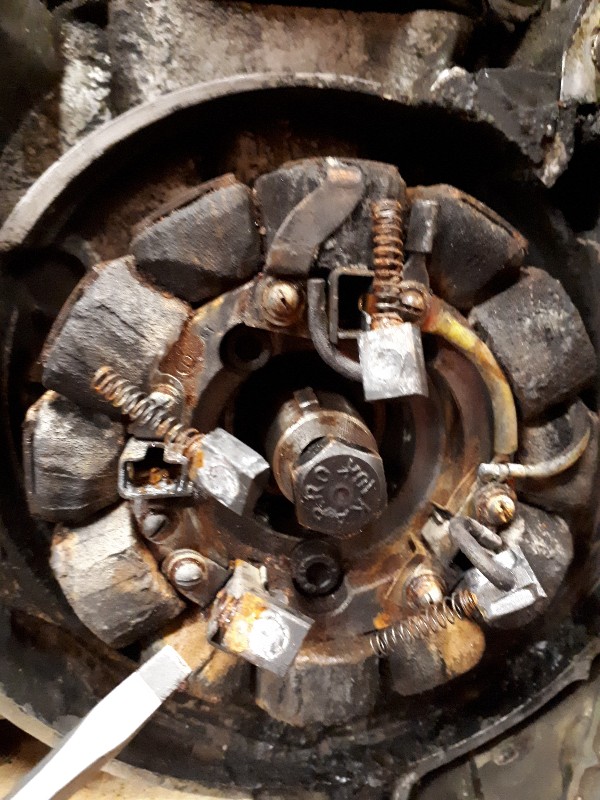

So, bin mitten im aufarbeiten. Auf Verdacht mal den Anker gezogen und siehe da...
Eine Feder ab und die Kohlen kürzer als 12mm. Kurz vor dem Kabel. Werden neu.
Schaut auf dem Foto schon ziemlich gammelig aus.

Re: Tourist steht seit 1985, was unbedingt machen?
Beitrag von ILO-Dienst »
Wenn Dein Stator schon so aussieht, würde ich vor dem Kohlenwechsel auf jeden Fall erst mal alles ausbauen und penibel reinigen!
Dabei den WeDi dahinter auch gleich austauschen (denke der Heinkelmotor hat da auch einen, bin ja quasi "markenfremd" :wink: ).
Und wenn man schon dabei ist kann man den Stator auch gleich ordentlich prüfen, wie das geht ist hier super beschrieben:
http://www.heinkelfreunde-kiel.de/index ... erwicklung
Beitrag von velorex350 »
Logo, der Simmerring wird neu, wenn man schon offen hat dann raus mit dem 3€ Artikel. Obwohl im Bereich um den Ring kaum Öl wahrnehmbar ist.
Wie schon geschrieben schaut es auf dem Bild durch den Blitz ziemlich übel aus. Schön saubermachen, dann geht's schon wieder.
Generell könnte man meinen, der Deckel über der LIMA war noch nie offen. Millimeterdick festgebackener ÖL-Abriebmischdreck eingebacken. Vor dem Reiniger war erst mal schaben angesagt. Wird schon.... Kohlen muss ich noch bestellen.
Ich glaub die Gummilager vom Motor mach ich auch neu. Da ich zu der schwereren Fahrerfraktion gehöre werden ich die harten nicht originalen nehmen. Zumindest hab ich das hier im Forum gelesen, dass die härter sind.
Grüße Hans

Beiträge: 3409
ILO-Dienst hat geschrieben: 10.12.2018, 10:17 Dabei den WeDi dahinter auch gleich austauschen (denke der Heinkelmotor hat da auch einen, bin ja quasi "markenfremd" :wink: ).
Bei Motoren mit BOSCH-Lima sitzt der rechte Wediring für die Kurbelwelle im Kurbelgehäuse :wink:
Es ist möglich, diesen bei eingebauter KW zu tauschen, erfordert aber sehr viel Geduld und Geschick !
Ein Kratzer im Kurbelzapfen und schon ist "die Kacke am Dampfen" :shock:
