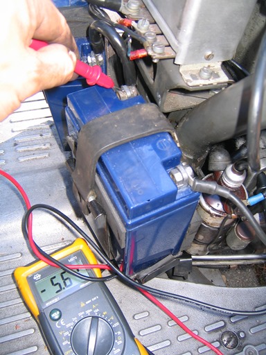

mein A2 hat, wie immer schon üblichen 1.000km pro Jahr hinter sich - ich bin gerade noch gefahren, einen halben Tag den Roller abgestellt, wollte dann wieder fahren - komplette Elektrik tot. Ich kann nicht starten, es brennt kein Licht, keine Lampe, garnichts.
Irgendwie hatte ich ein komisches Gefühl beim Zündschloss gemerkt, so rein vom gefühlten Widerstand aber dann erstmal die Gel-Batterien getestet, die haben aber jeweils 6V.
Dann Kofferkasten und Vorderhaube runter und alle Kabelverbindungen kontrolliert - nichts, auch nicht am Zündschloss. Schaut alles "normal" aus.

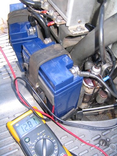

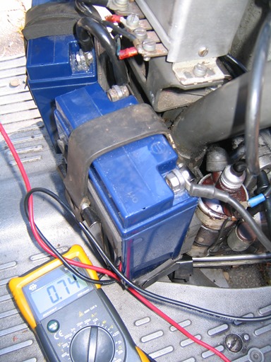

Jetzt hab ich versucht Widerstand und Spannung zu messen und dabei ist mir aufgefallen, dass jede Batterie im Ruhezustand 6V hat. Sobald ich aber den Zündschlüssel einsteck, hat eine Batterie 6V und die andere -6V. In Summe haben sie dann knapp über 0V. Ist das normal?
Wo kann der Fehler liegen: Kondensator? Regler? Zündschloss?
was anderes kann's eigentlich nicht sein. Ich bin halt so gar kein Elektrik-Spezi...
Danke und Gruß
Christian
Gesamtspannung ohne Zündung
Gesamtspannung mit Zündung
Spannung einer Batterie mit Zündung

Servus Christian,
bestimmt bricht eine Batterie zusammen !!!!
Versuche mal mit einer 12V Autobatterie (überbrücken vom PKW) und Du wirst sehen,
wie gut Alles noch funktioniert :D
Solche Gel-Akkus hatte ich auch schon:
Nach dem Laden ca. 13 V, wunderbar ! Sobald Du die, in Reihe geschaltet, aber mit einer
12V Lampe belastest, geht gar nichts :(
