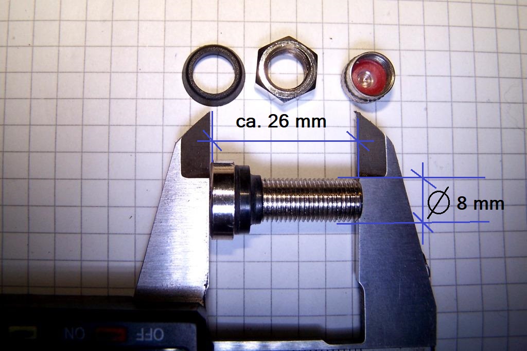

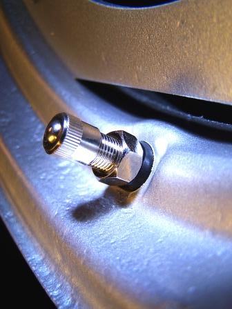

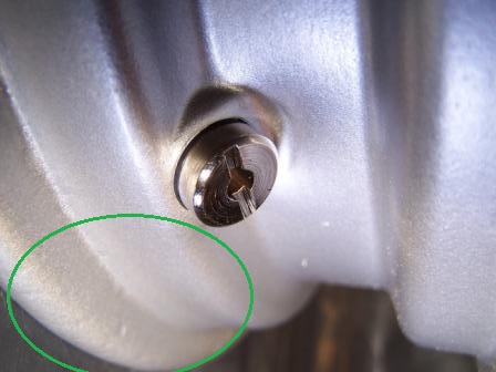

Servus Ulli,
Hier noch ein paar Bilder:
Die Bohrung in der Felge ist für einen Ventildurchmeser von 8 mm ausgelegt, wenn sie nicht
schon mal aufgebohrt wurden
Die Gesamtlänge meiner Metallventile ist ca. 26 mm, die aber für manche Reifenfüller
an Tankstellen etwas kurz ist
Mit dem Füller in meiner Werkstatt gibt`s aber keine Probleme.
Ventile evtl. ein paar mm länger nehmen.
Wenn das Felgenhorn (grün eingekreist) nicht angerostet ist, dürfte der Reifen ohne Schlauch
dicht werden
