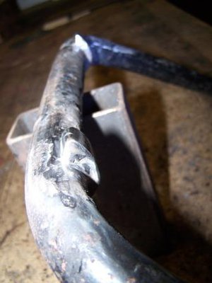

- Beiträge: 3478
Re: Ständer schweissen ?
Servus HaJue,
ist eigentlich nicht der Rede wert !
Aufpassen mußt Du nur, daß die Anschläge auf der richtigen Seite aufgetragen werden !
Am besten noch im eingebauten Zustand markieren !
Beim Abschleifen (Anpassen) nicht zu viel Material auf einmal abtragen und immer wieder anbauen
und probieren!
Zwischen Anschlag und Bock klemme ich bei vorgedrücktem Ständer abwechselnd links und rechts einen
schmalen Papierstreifen um zu sehen, wo der Anschlag noch aufsitzt und wo er schon Luft hat !
Die beiden Anschläge sollten am Schluß möglichst gleichmäßig anliegen !
und probieren!

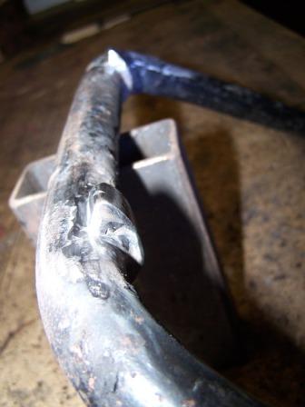

prompte und nach Photo sehr gute Arbeit .
Bin überzeugt, dass sich dieser virtuelle Eindruck nach Montage bestätigt
Besten Dank für die schnelle Hilfe!

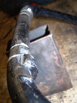

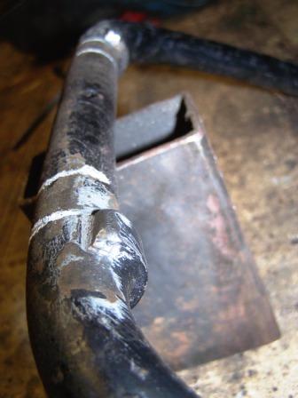

Kurzer Zwischenstand:
Habe meinen Ständer seit Samstag zurück. Nach Lackieren kurze Anprobe: Bernd hat es sehr gut gemeint, jetzt muss wieder etwas abgefeilt oder geflext werden, damit es perfekt passt. Das sollte kein Problem sein und es war klar, dass Rahmen und Ständer aneinander angepasst werden müssen.
Mein Schrauberkumpel ist vom Metallfach, das lasse ich ihn lieber machen (ich mache lieber Elektrik
). Muss jetzt nur warten, bis er aus dem Urlaub zurück ist
Auf jeden Fall: kompetente, freundliche und sehr schnelle Lösung hier im Forum
Grüße aus Krefeld
