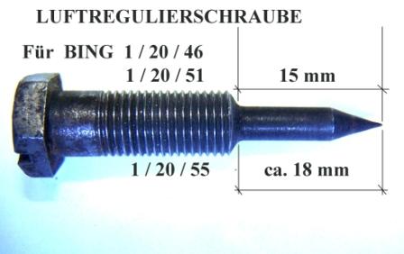

- Der BING 1/20/55 benötigt eine Luftregulierschraube mit längerer Spitze (leider nicht mehr erhältlich)
Die zusammengedrückte Feder verhindert ein vollständiges Eindrehen der Regulierschraube mit kurzer Spitze !
Die Vorhandene mal ohne Feder einschrauben bis die Spitze auf ihren Sitz gedrückt wird und wieder
1,5 Umdrehungen herausschrauben. (vorläufige Grundeinstellung)

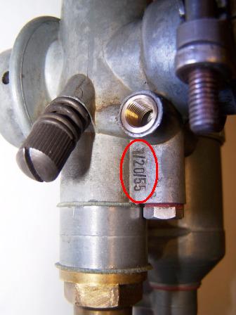

Hallo Klaus und Bernd,
ich habe den 1/20/55 Bing, und die Spitze ist auch 18 mm lang.
Ich werde dann mal ohne Feder einschrauben bis die Spitze auf ihren Sitz gedrückt wird um die Grundeinstellung machen zu können. Ja, das Video 11 hatte ich mir angeschaut. Sehr gut!
