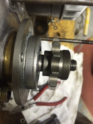

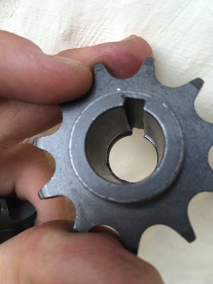

Und nun stehe ich vor einem Problem, dass ich einfach nicht gelöst bekomme: das kleine Ritzel im Sekundärantrieb, also in der Schwinge, rutscht bei mir derart weit auf die Getriebeabtriebswelle, dass die Kette an der Innenseite der Schwinge vorbeischleift (siehe Fotos im nächsten Beitrag). Ich habe von Herrn Kurz nun schon ein halbes Dutzend Ritzel montiert, durchprobiert und vermessen, aber ich kriegs nicht hin. Die Kegelbohrung der Ritzel scheint für meinen Motor zu groß zu sein bzw. meine Getriebeabtriebswelle zu klein und die neue Kette ist auch breiter als die alte, was aber laut Herrn Kurz kein Problem sein dürfte. Ich habe auch schon einen nagelneuen Drehmomentschlüssel ausprobiert, um ausschließen zu können, dass ich die Mutter zu fest anziehe - kein Erfolg. Herr Kurz meinte, die Ritzel passen seit 25 Jahren, er habe so etwas noch nicht erlebt und auch ich stehe mit meinem Latein am Ende. Stecke ich ein neues Ritzel per Hand etwas fester auf die Welle, habe ich zum Kugellager dahinter noch ca. 4 mm Platz - das würde passen. Sobald ich die Mutter mit den geforderten 80 Nm anziehe, wird das Ritzel soweit auf die Welle geschoben, dass es sogar am Kugellager ansteht, was gemäß der Schnittzeichnung im Handbuch so nicht passt; klar, die Kegelverbindung soll ja durch das "Aufeinanderpressen" halten. Demontiere ich so ein vormals neues Ritzel und stecke es wieder per Hand auf die Welle, rutscht es auch so schon weiter drauf als am Anfang. Am kleineren Ende der Bohrung bildet sich ausserdem eine Art Grat, an dem das Metall des Ritzels an der Kante der Welle quasi zusammengeschoben wird. Kann man das so lassen? Mein Bauchgefühl sagt mir, das Ritzel hielte besser/satter, wenn ich diesen Grat wegfeilen würde, aber mit meinem Bauchgefühl bin ich am Ende ^^ . Nun meine Frage: Hat das schon einmal jemand erlebt? Was hat dann geholfen? Was KÖNNTE helfen? Oder besser gleich nach einem Ersatzmotor suchen :DD?

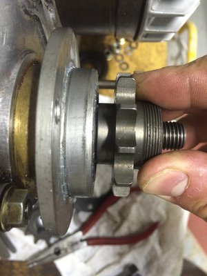

Hier die versprochenen Bilder...
Schleifspuren in der Schwinge
Ritzel nach Montage mit 80Nm: schlechte Kettenflucht
neues Ritzel: gute Kettenflucht

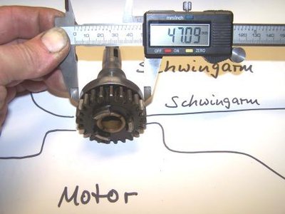

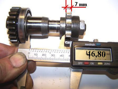

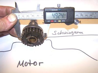

Habe mal auf meine Antriebswelle ein Ritzel mit 80 Nm aufgeschraubt und den Abstand zum
Lager gemessen und auch nach dem Abnehmen des Ritzels keinen Abdruck auf dem Konus festgestellt !
Merkwürdig war nur, daß sich das Ritzel nach dem Aufpressen ohne Abzieher vom Konus gelöst hat ! :?
Das Zahnrad an der Antriebswelle wirst Du nach außen leider nicht durch den Lagersitz bekommen ! :(
Zahnrad-Durchmesser
Zahnrad-Durchmesser
Lager-Durchmesser
Lager-Durchmesser
Und was bedeutet das ? Motor spalten !, Getriebe herausnehmen und dann Antriebswelle
mit Lager tauschen ! :mrgreen:

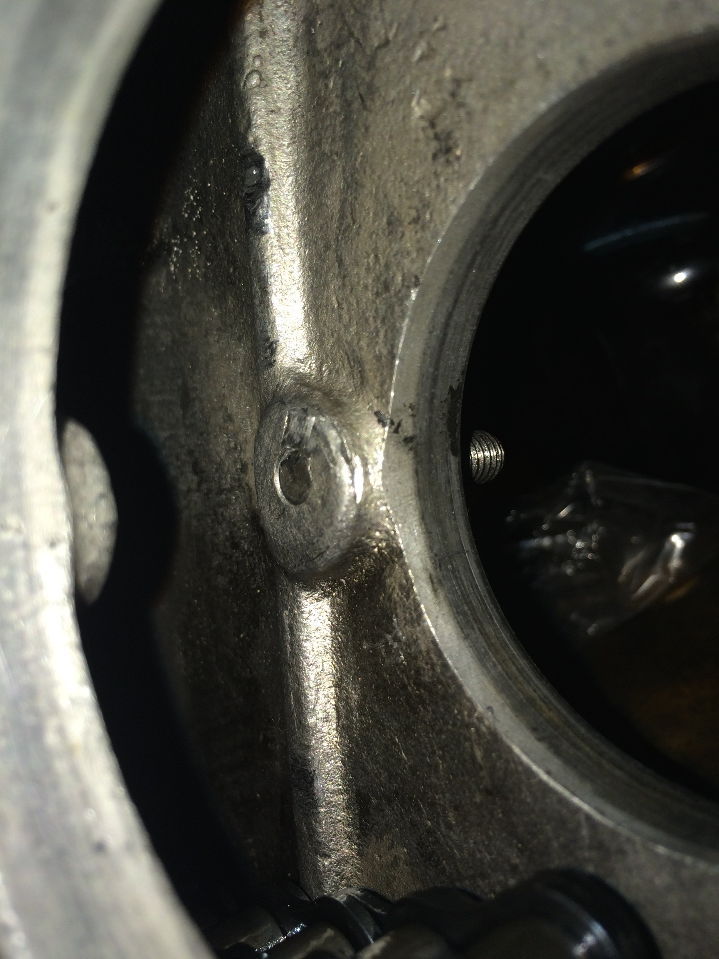

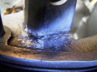

FelixZ hat geschrieben: Beim Montieren der Kipphebelbolzen brach ihm ein Lagerbock aus dem Zylinderkopf. Er versicherte mir, es müsse ein Haarriss darin gewesen sein
Habe heute mal zwei Zylinderköpfe zum Überholen rausgekramt und dabei ist mir wieder der Kopf
vom 102er Motor in die Hände gefallen, bei dem ich noch die Risse der Kipphebelböcke nachschweißen muß !
Beim Einkerben der Risse (Schweißnahtvorbereitung) musste ich feststellen, daß unter diesen Rissen das
Metallgefüge nicht besonders homogen ist !
http://www.heinkel-club.de/forum/viewto ... ock#p12186
Es handelt sich bei diesen Köpfen tatsächlich um eine Serie, bei denen auch ohne große mechanische
Beanspruchung diese Fehler auftreten können !
Deshalb muß ich an diese Stelle für Herrn Schnieders mal eine "Lanze brechen" ! :wink:

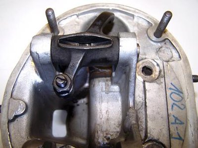

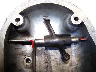

Natürlich sollte man bei der Montage der Kipphebel darauf achten, daß sich die eingeölten Kipphebelwellen
leicht durch die Kipphebelböcke schieben lassen ! Da diese Achsen nicht mit Klemmschrauben gesichert sind, dienen
die angegossenen Stege im Ventildeckel ( Rot auf dem Foto ) als Sicherung gegen seitliches Verschieben !
Vor dem Aufsetzen des Deckels müssen diese Wellen natürlich dementsprechend positioniert werden ! :idea:

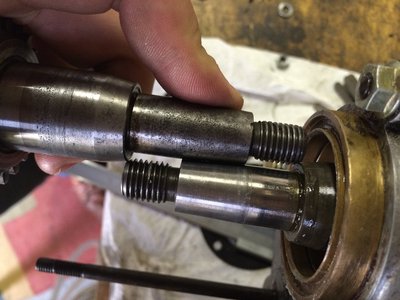

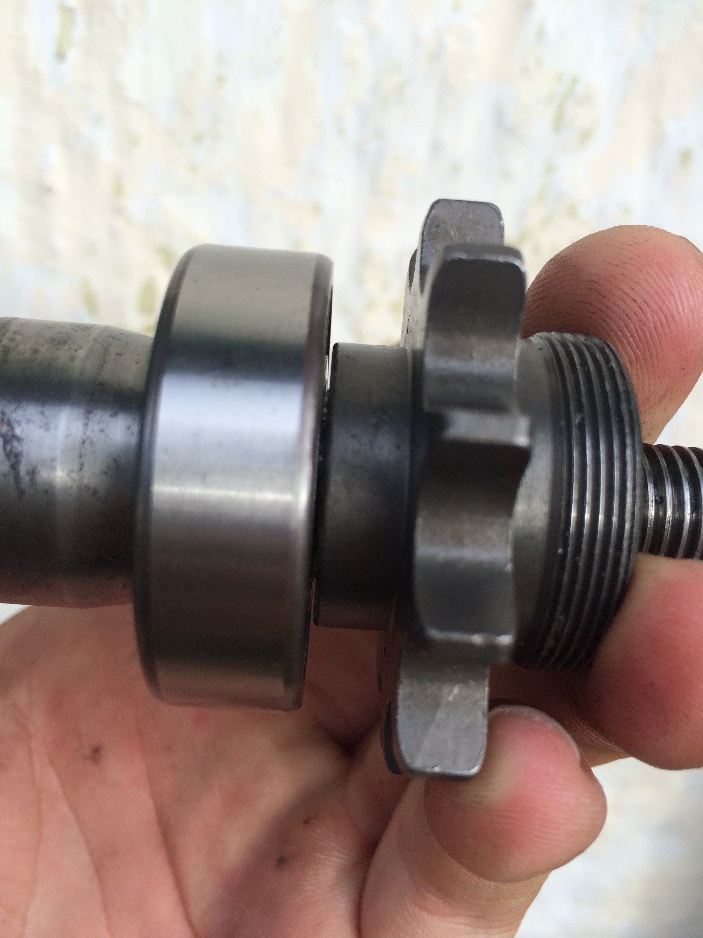

Aber zurück zu meiner Welle: Am Wochenende habe ich verschiedenste Sachen durchprobiert und vermessen; aber es bleibt dabei: Meine Welle hat die selben Abmessungen wie die vom Club (s. Fotos) und auf beiden geht das Ritzel zu weit rauf (beide Wellen sind falsch? :shock: ). Ich richte mich übrigens immer nach dem Abstand des Ritzels zum "näheren" Kugellager, zum hinteren kann ich leider schlecht messen. Aber bei deinem Bild sieht man auch, wo das Lager sitzt und wo das Ritzel aufhört; das dürften so über den Daumen doch 3-5 mm sein, und genau das ist die Luft, die mir abgeht, um die Kettenfluch ordentlich hinzubekommen.
Dass ich den Motor zerlegen muss, wusste ich schon; meine Frage ging eher in die Richtung, ob ich dazu auch den Kupplungsdeckel abmachen muss, weil evtl. irgendetwas sonst nicht rausgeht, aber das meine ich ist nicht notwendig. Aber das Rätsel um das Welle-Ritzel-Paar ist damit immer noch nicht gelöst. Bernd, könntest du mir die Welle zuschicken? Dann besorg ich mir auch noch zwei oder drei neue Ritzel vom Club und probier wieder rum. :? Das muss doch zu lösen sein! :D Wie hast du die Welle eingespannt, um mit 80 Nm drauf rumzuschrauben? Ich hab da Angst um die Verzahnung!
Beste Grüße
Felix
Auch bei der Welle vom Club: Ritzel lässt sich ohne weiteres bis zum Lager schieben.
Zur Verdeutlichung: Zusammengeschobenes Material am kleinen Ende des Ritzels
Übereinstimmung der Wellen in Länge und Steigung des Kegels
