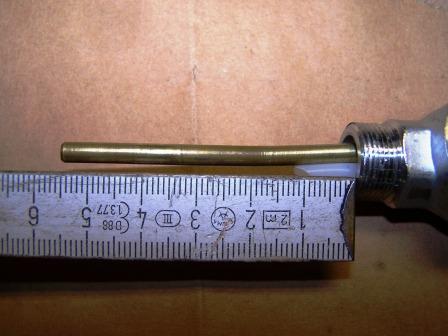

Neuer Hahn mit längerem Standrohr aus altem Hahn
Wenn im alten, defekten Benzinhahn ein 4 mm Standrohr eingepresst ist so spanne ich dieses Messingröhrchen
vorsichtig zwischen 2 Holzbacken in den Schraubstock und ziehe unter leichter Drehung den alten Hahn davon ab.
Das Sieb und das längere Kunststoff-Standrohr des neuen Benzinhahns werden ebenfalls abgezogen.

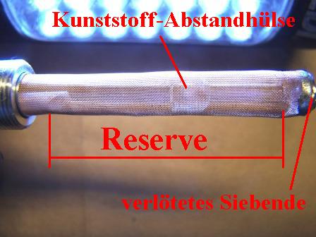

Das zusammengefaltete Ende der neuen Siebhülse wird vorsichtig geöffnet, über einen 8er Metalldorn geschoben
und rund gerichtet. Nach dem Ausziehen der Kunststoff-Abstandülse wird der Metalldorn wieder soweit aufgeschoben,
daß die Hülse an ihrem Ende max. 2 mm übersteht. Dieser Rand wird auf dem Dorn vorschtig nach innen gebördelt.
Nachdem ich diese Siebhülse über einen passenden Rundholsstab geschoben habe, kann ich das offene Ende mit
dem Lötkolben und Lötzinn verschließen, ohne daß das Lötzinn nach innen läuft.
Von der offen Seite der Siebhülse wird dann die Kunststoff-Abstandhülse wieder bis über die Mitte eingeschoben.

Nach dem Reinigen des längeren Messing-Standrohres aus dem alten Benzinhahn wird dessen konisches Ende
mit Schleifvlies oder feinem Schleifpapier geglättet und mit diesem Ende in die Bohrung des neuen Benzinhahns
gepresst ( nur mit der Hand, ohne sonstige Press- oder Schlag-Werkzeuge) !
Jetzt noch die Siebhülse mit dem Metallring übergesteckt, vorsichtig in ihren Sitz gedrückt und fertig ist der
neue Benzinhahn für größeren Reserve-Vorrat ! :D
