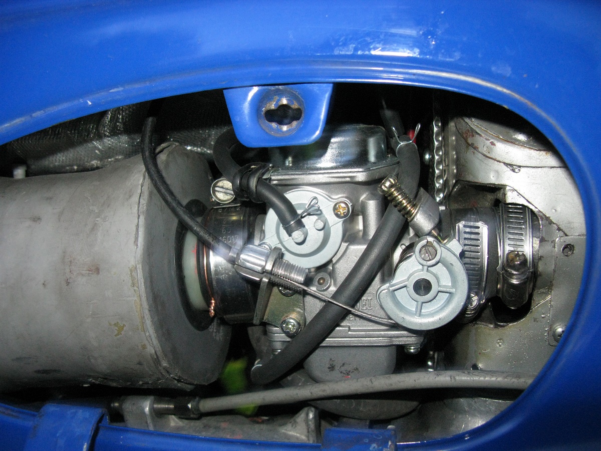

Habe auf der Loreley einen China Vergaser an einem 103 A1 gesehen. (siehe auch Bilder Picasa, Link bei meinen Bildern Loreley 2015)
Der Heinkel Besitzer und Schrauber gab an, dass er diesen für € 35.- im Internet bekommt und dass er gut funktioniert.
Leider habe ich keine weiteren Infos notiert: Besitzer, Typ des Vergasers, Einbauprobleme usw.
Kann mir jemand Einzelheiten, Erfahrungen, Einstellungen usw. nennen? Auf dem Bild ist zu erkennen, dass doch einiges (Ansaugstutzen, Luftleitblech, Benzinhahn, Luftfilter usw. ) geändert wurden.

jetzt kommt doch etwas Bewegung in die Sache...
Soweit ich mich erinnere, gab der Heinkel- Schrauber auf der Loreley an, dass der Vergaser 24mm Innen- Durchmesser hatte.. und ohne größere Probleme am Heinkel lief!
Das Problem liegt eher im Einbauplatz (siehe Photo)
Aber das läßt sich ja lösen wie zu sehen ist.
Den Vorteil sehe ich wirklich in den geringen Kosten für diese China Teile und es ist einen Versuch wert.

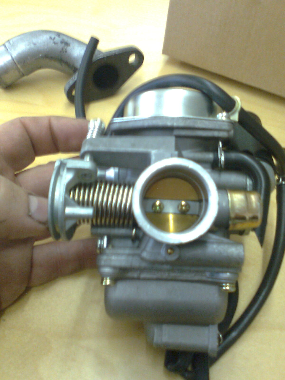

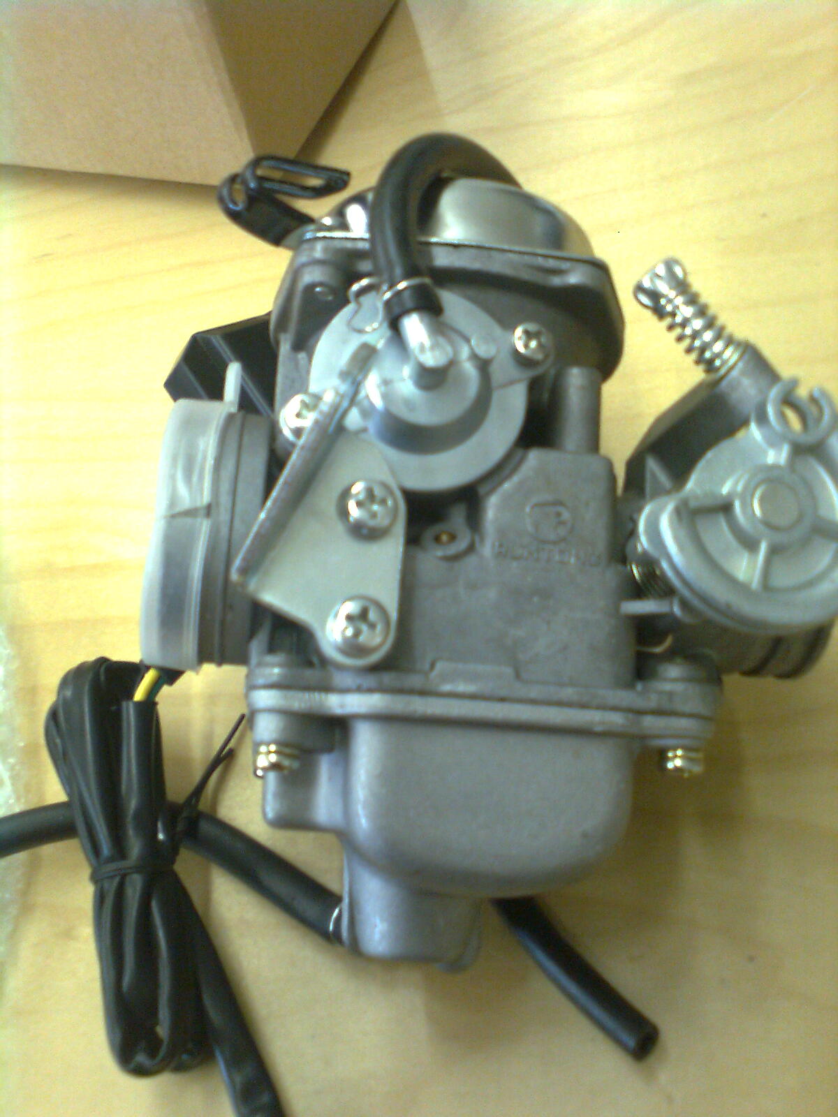

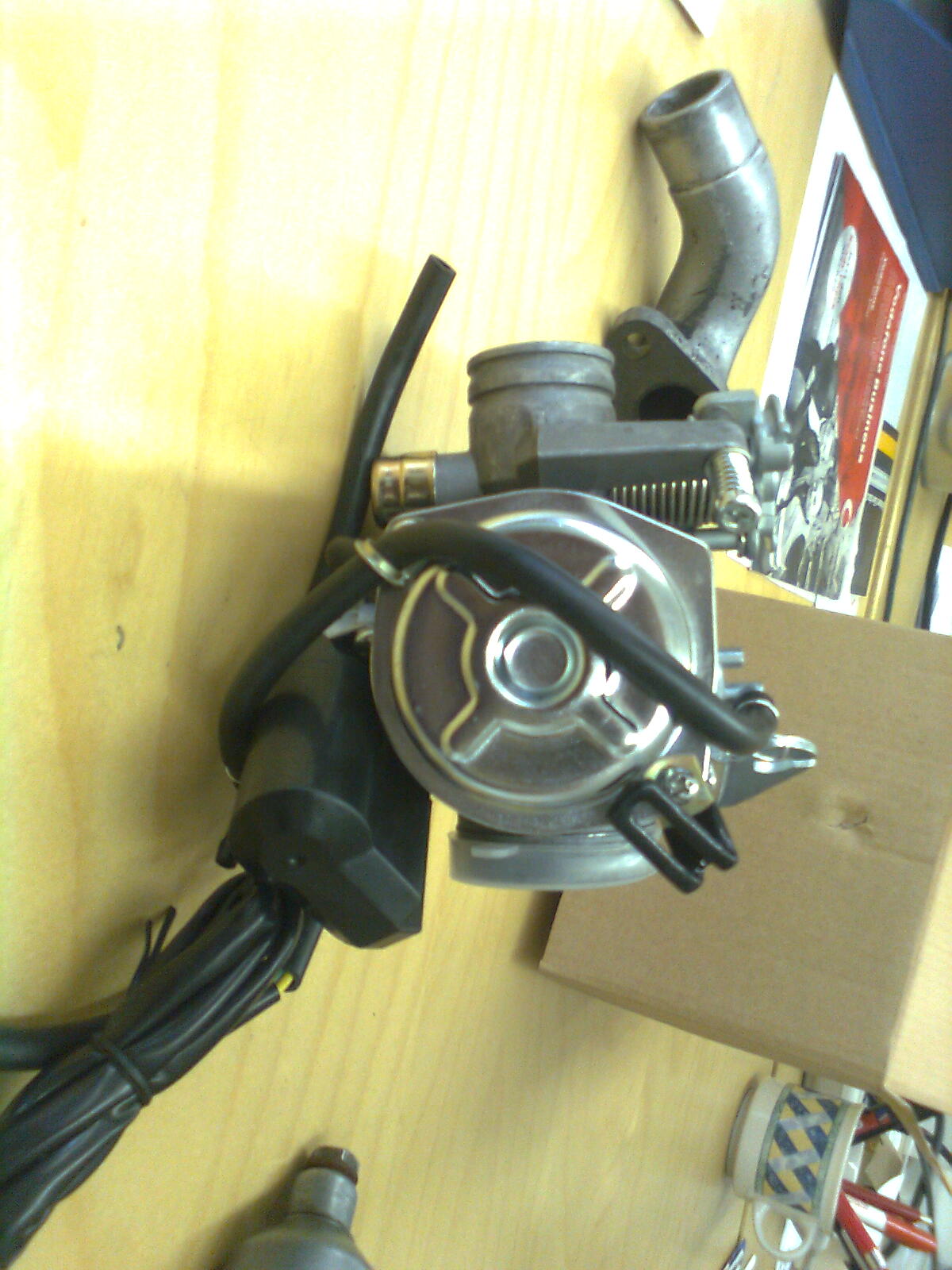

War heute mal schnell bei dem Anbieter von dem 24 Chinavergaser, da der hier um die Ecke ist um zu Sehen ob da was zu machen ist.
Hier erst mal ein paar Fotos:
DER-SCHRAUBER

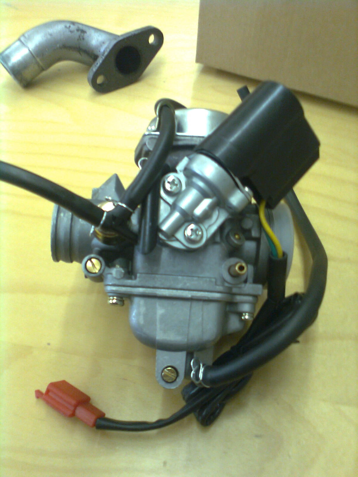

bekomm nur 2 Fotos hochgeladen drum hier weiter:

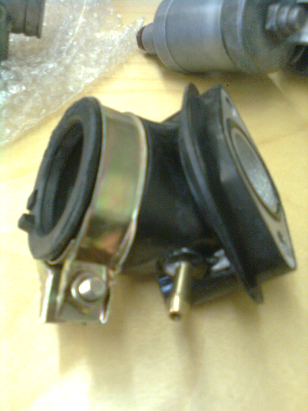

Hier noch der Original Krümmer kostet ca 8 Euro ist so aber nicht zu verwenden für den Heinkel, zusehen ist derAnschluss für den Unterdruck (einer der vielen Schläuche vom Vergaser)

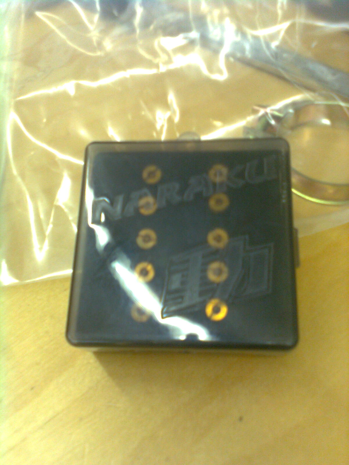

Und zum Abstimmen benötigt man am Anfang noch den Düsensatz für ca 12 Euro.
Zusammenfassung:
Sehr günstige Preise.
Dann fängt aber schon die Aufgabe an:
Welcher Anschluss ist für was (dies konnte mir Vorort keiner sagen, aber sehr freundliche Menschen). Vermute ein Anschluss ist Benzien Zulauf und einer Rücklauf. Die Übrigen haben was mit der Unterdruckverstellung zu tun.
Wie man den Zug anbringt oder ob man einen neuen dafür braucht ist herauszufinden.
Für die Befestigung am Krümmer muss ein passendes Gummie gefunden werden.(und Schellen)
Unterdruck Anschluss an den Krümmer muss gemacht werden.
Für den Kaltlauf muss eine Stromleitung gelegt werden, oder man kann diese weg lassen??
Hab die Teile erstmal nicht gekauft da ich mir erst klar werden muss ob und wie dies geht.
Daher wäre es schon einfacher wenn man herausbekommt wessen Roller das ist wo der Vergaser schon verbaut ist um Antworten zu bekommen (mann muss ja nicht alles nochmal austüfteln)
