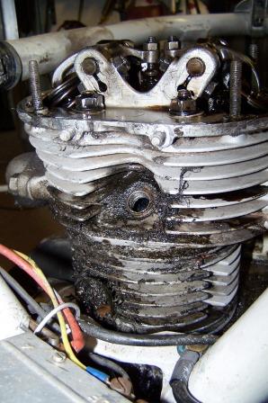

M.E. ist es wichtiger darauf zu achten, den Zylinderkopf an den Zugankern 100 %ig dicht zu bekommen, da an einem
öl-benetzten Zylinder viel Staub und Dreck kleben bleibt und dadurch den Wärmeübergang vermindert!

- 100 %ige Abdichtung der Zylinderkopfmuttern, um die Kühlrippen des Zylinders und -Kopfes trocken zu halten,
sonst bleiben Staub und sonstige Partikel daran haften und vermindern somit die Wärmeableitung !
