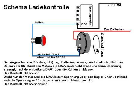

Vielleicht kennst Du das Funktionsprinzip der Ladekontrollleuchte ja schon, ich setze es trotzdem mal rein :

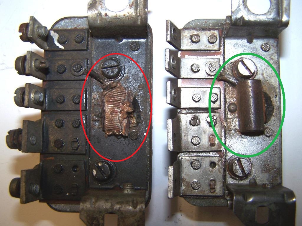

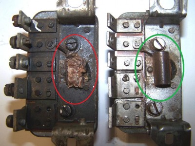

- Regler ausbauen (waren die Anschlüsse alle fest ?) und den Deckel abnehmen.
- Im Regler Alles sauber und riecht er nicht "verschmort" ?
- Reglerfuß hatte Masseverbindung zur Halterung am Rahmen ?
- Dünne Masseleitung vom Reglerfuß (Rahmen) zum Motorgehäuse O.K. ?
- Blechabdeckung der Widerstandsspule auf der Unterseite des Reglers noch O.K. ? (Foto) - Batterie belastbar oder bricht schnell zusammen ? Motor mit Autobatterie 12V und Starthilfe Kabel
laufen lassen und Regler testen.
- Wenn keine Auffälligkeiten ekennbar sind, anderen funktionierenden Regler probieren.

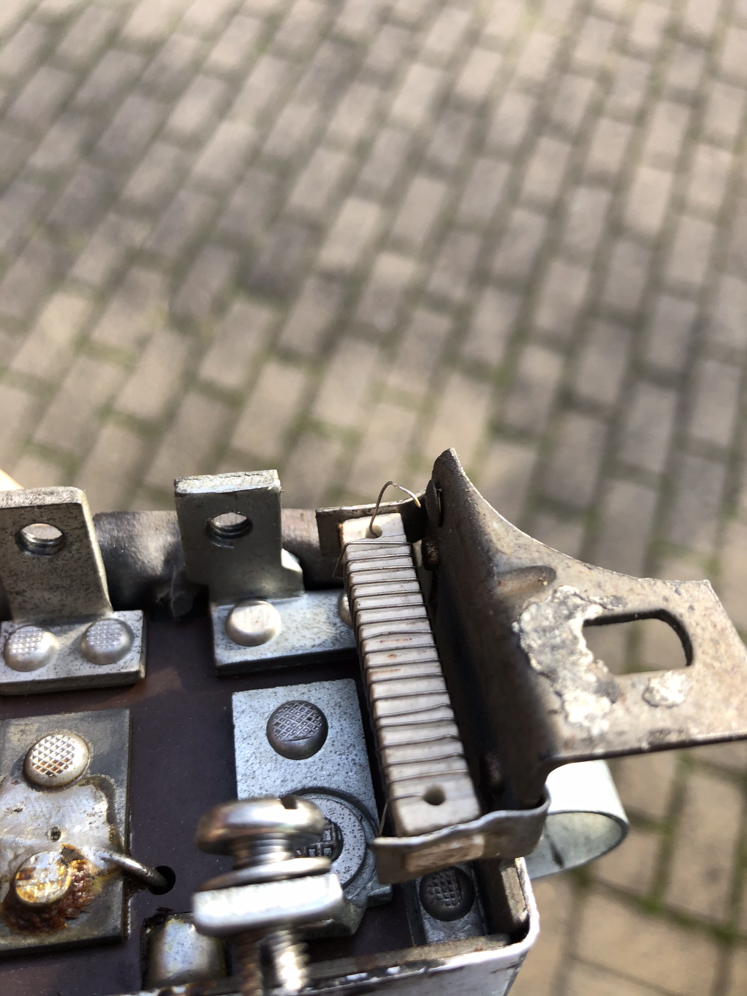

Endlich habe ich die Zeit gefunden den Regler mal genauer unter die Lupe zu nehmen. Da dieser von Dir im letzten Frühjahr verbaut wurde, gab es bezüglich fester Anschlüße etc. kein Problem
Das Innere sieht auch wie neu aus. Unter dem Regler ist mir allerdings aufgefallen, das ein Ende der Widerstandsspule lose ist.
Wäre das ein Grund für die springenden Spannungswerte und hin und wieder glimmende Lampe?
Ich schätze, dass der Draht bei hoher Vibration mal Kontakt hat und dann wieder nicht. Ich werde ihn mal anlöten und sehen was passiert.
Gruß Martin
