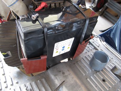

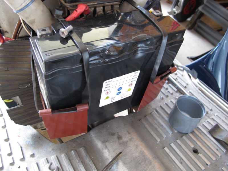

Hallo Heinkelfreunde,
anbei ein Bild der Batterie in meinem 103-A1. Ich habe den Roller mit dieser Batterie bekommen und ich kann deshalb leider nicht mehr zu ihr sagen. Sie dürfte aber noch halbwegs neu sein.
Batterie mit Blasen - 103-A1
Die Batterie wird geladen und scheint den Strom auch gut zu halten. Der Anlasser dreht halbwegs gut durch (die "Gedenksekunde" nach dem Eindrücken des Schlüssels scheint ja einigermaßen normal zu sein), die Ladekontrolle leuchtet bei niedrigem Standgas, geht aber sofort beim Gasgeben aus. Ich habe die Batterie noch nicht durchgemessen, nehme aber an, dass sie trotz des äußeren Zustands OK ist. Und im Kofferkasten wird es an dieser Stelle auch nicht sehr heiß - jedenfalls nicht heiß genug, dass Plastik schmelzen könnte.
Frage: was kann hier passiert sein? Wie kann es dazu kommen, dass eine Batterie solche Blasen wirft? Und: sollte ich mir darüber Gedanken machen oder gilt auch hier der Merksatz "wenn es funktioniert, dann repariere es auch nicht" ("if it's not broken, don't fix it") :?:

Servus BerndSt,
die Batterie (sieht aus wie ein Gel-Akku) wurde auf einer längeren Fahrt überladen und ist dadurch
so heiß geworden, daß sie sich verformt hat ! :mrgreen:
Schuld daran ist vermutlich der Regler, der zu viel Spannung von der Lichtmaschine durch lässt ! :shock:
Leider zeigt die Ladekontrolle nur eine zu niedrige Ladespannung an, gena so unangenehm ist aber auch
zu hohe Spannung !
Also unbedingt an den Batteriekabeln bei hoher Motor-Drehzahl die geregelte Spannung prüfen ! :idea:
Darf für Blei-Säure-Batterien nicht über 14,5 V und für Gel-Akkus nicht über 13,8 liegen :!:
Wenn die ungeregelte Spannung in Ordnung ist, hat der Vorbesitzer warscheinlich mit einem vorsündflutlichem
Ladegerät die Batterie überladen ! :cry:

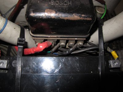

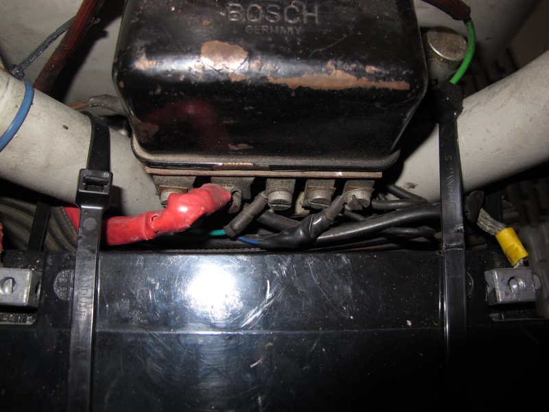

das klingt plausibel. Die Batterie ist lt. Vorbesitzer ein Gel-Akku (darauf hat er beim Verkauf noch ganz stolz hingewiesen - fiel mir jetzt ein, als ich Deinen Beitrag las). Der Regler sieht noch ziemlich Original (alt) aus:
Regler am 103-A1
Regler am 103-A1
Ich nehme also auch ohne Messung an, dass der Regler bei Vollgas 14,5V liefert und damit den Gel-Akku "grillt" :cry:
Aber was mache ich jetzt? Ich habe in anderen Forenbeiträgen gelesen, dass man durch Verbiegen von Kontakten am Regler die Spannung beeinflussen kann. Habe ich das richtig verstanden und wäre das die korrekte Lösung des Problems? Und: kann man den Regler so auf eine maximale Ladespannung von 13,8V einpegeln, oder bringt man ihn nicht soweit runter?
