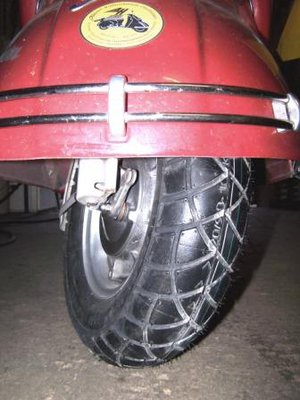

Michelin Reggae 120/90-10<br />Abgefahren nach 10.000 km<br />Vorder- mit Hinderreifen getauscht nach 4.500 km

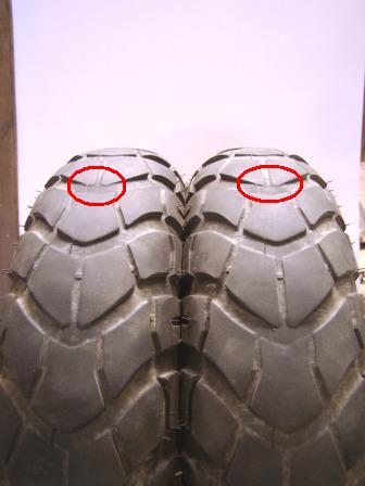

Gestern habe ich Heidenau K59 120/90-10 aufgezogen ! Bin schon gespannt auf das Fahrverhalten
und wie lange dieser Reifen "durchhält" !

der abgefahrene Schlappen im ersten Foto ist der von Dir so gelobte Michelin Reggae, oder?
Interessehalber: wieviele Kilometer hast Du auf den drauf gefahren, bis er so weit herunter war? Und: warum bist Du jetzt doch auf den Heidenau umgestigen? Hatte der Michelin doch einen "Haken"?
Ich frage das nur, weil Deine Beiträge zum Michelin sehr überzeugend und fundiert waren und deshalb vielleicht ein kleiner Nachtrag zu diesem Thema angebracht wäre. Und berichte bitte über Deine Erfahrungen mit dem Heidenau (meine Sava halten schließlich auch nicht mehr ewig :wink: ).
Danke und viele Grüße,
P.S.: ja, Du hast natürlich recht: höherer Reifendruck sorgt für deutlich mehr Abrieb in der Mitte des Reifens. Bei meinem Sava ist es aber doch so, dass er mir mit den 2,0 bar hinten am "sympathischsten" ist...
