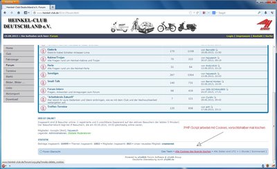

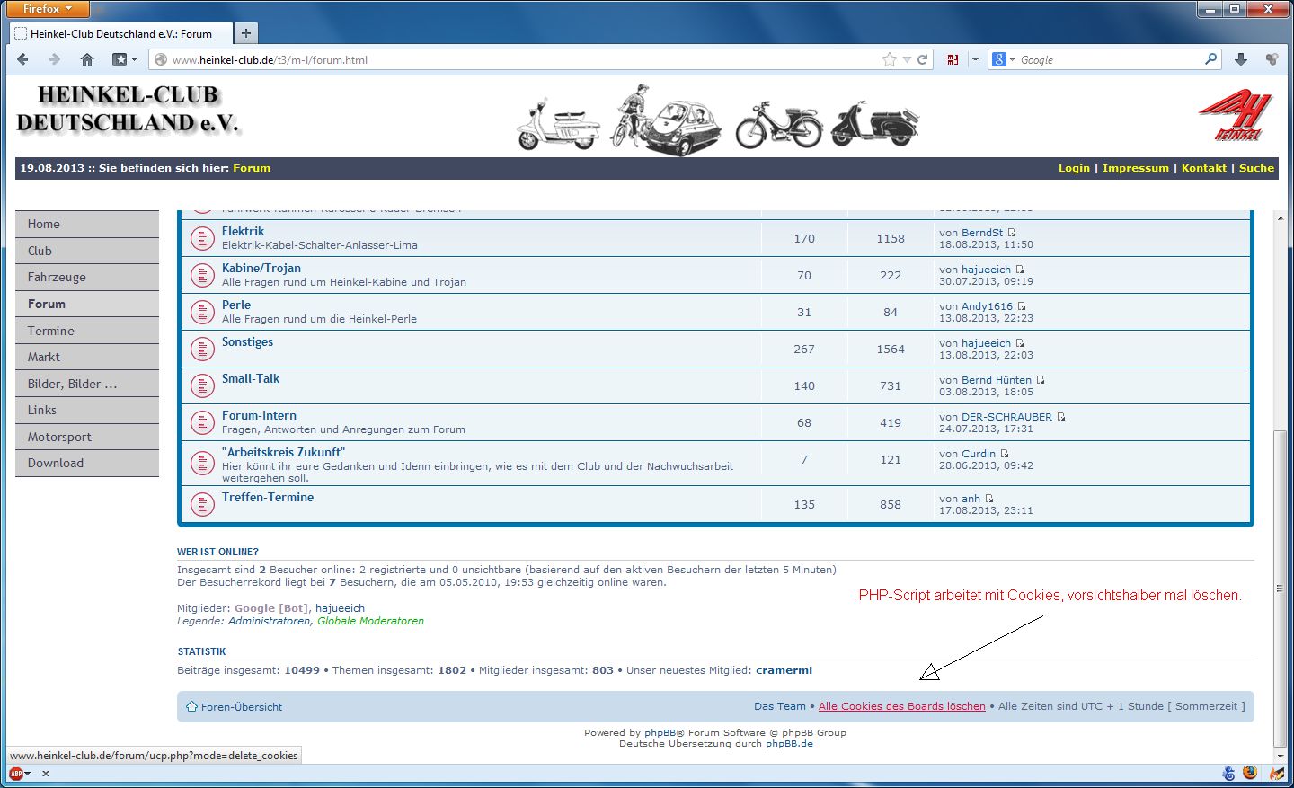

Eher nicht, ich habe überhaupt kein Java installiert, die Suche läuft dennoch. Vielleicht sind Coockies hier noch ein Thema . . .
19.08.13
Nachtrag zu Java / Javascritpt : Beides nicht drauf oder aktiv, SuFu läuft - wie Bernd unten schreibt - dennoch einwandfrei.
Zuletzt geändert von hajueeich am 19.08.2013, 12:56, insgesamt 3-mal geändert.
