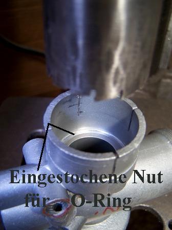

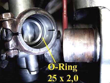

Ich fahre noch mit den alten BING-Vergasern und wenn das Gewinde für die Regulierschraube schon etwas
abgenutzt ist, könnte der Vergaser hier unkontrolliert Falschluft ziehen ! Klingt irgendwie plausibel ! :idea:
Das werde ich mit Bremsenreiniger auch mal prüfen !
Wenn der Test positiv verläuft, wäre zu überlegen, ob man diese Regulierschraube nicht mit einem kleinen
O-Ring versehen könnte (ist technisch nicht sehr aufwendig) !
An anderer Stelle dürfte mein Ansaugrohr und Vergaser keine Falschluft bekommen.
Ich gehe sogar soweit und lege zwischen Ansaugrohr und Vergaser noch einen O-Ring !
Dazu drehe ich das Ende des Ansaugrohres eben und versehe die Stirnfläche des motorseitigen
Vergaseranschlusses mit einer kleinen Nut
Natürlich hat der (neue) Gasschieber in seiner Führung auch schon etwas Spiel, was natürlich
das Standgasverhalten auch negativ beeinflusst und evtl. auch das "Auspuffknallen" fördert ! :(
Das ersehnte Erfolgserlebnis wird natürlich sofort gemeldet ! :D
