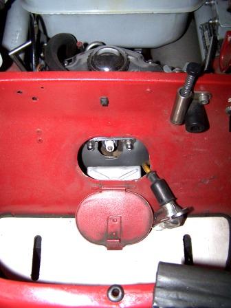

Re: Welche Zündkerze für A2
Jogi hat einen A2.
Du zeigst die Wartungsklappe vom A1 oder früher. Beim A2 ist das ein herausnehmbares Blech.

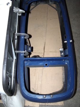

Habe ich nicht aufgepasst !
Hier die Öffnung beim 103 A-2
