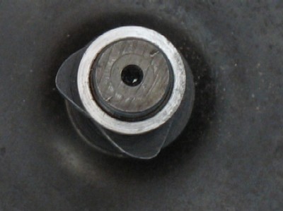

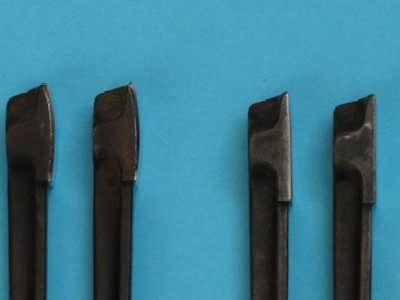

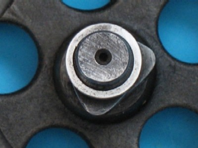

Re: 200er Nockenwelle
Moin,
für den Roller gibt es auch verschiedene Nockenwellen, beim 103A-0 wurden symetrische Nw´s mit flachen Schlepphebeln verbaut und beim 103A-1 und A2 wurden asymetrische Nw´s mit leicht gewölbten Schlepphebeln montiert. Die Steuerzeiten sind laut Montageanleitung auch unterschiedlich. Wie die Unterschiede bei den Kabinen Nw´s sind, kann ich nicht sagen.
Hauke
Hauke
